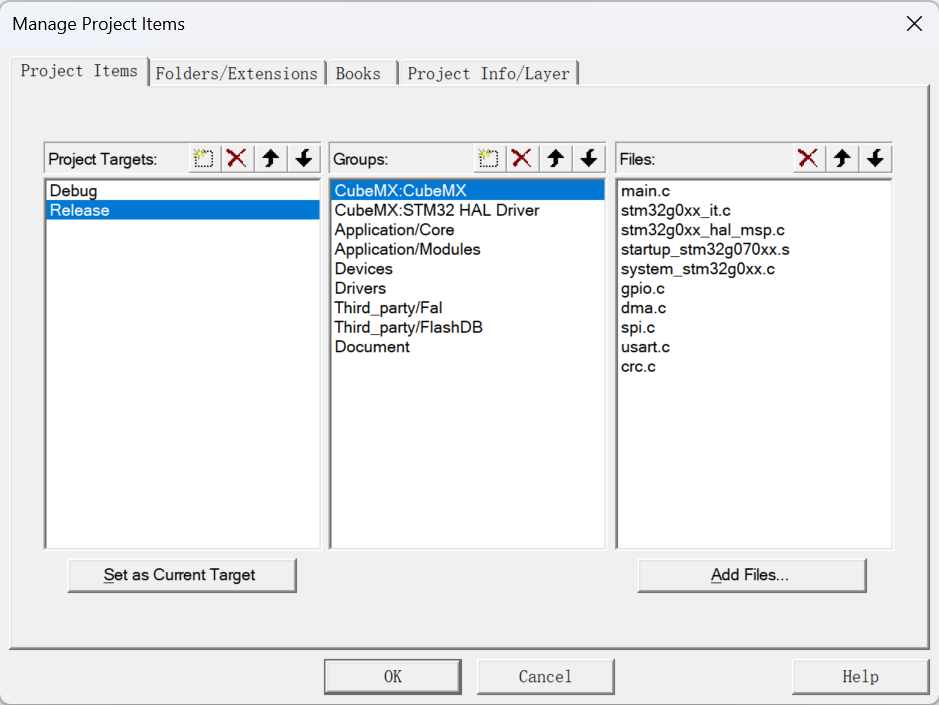

在MDK5里新增多个目标后,原本是Debug,新增Release版本后,这时候编译是没问题的,但是如果保存关闭工程再次打开后,就会出现报错 “Error #545: Required input file from generator CubeMX: '......./STM32CubeMX/Release/Bootloader.cgen.yml' is missing”,然后发现MDK工程目录下的Release文件夹下没有生成相应的文件,手动复制就会出现重复报错
MDK版本:5.53.A 编译器:AC6

你看看keil 5.43a的帮助,对于和STM32CubeMX连用。mdk 5.40以后有区别了,个人感觉更不好了。
