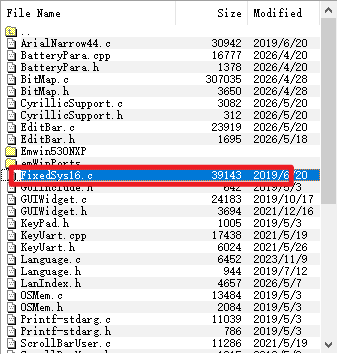

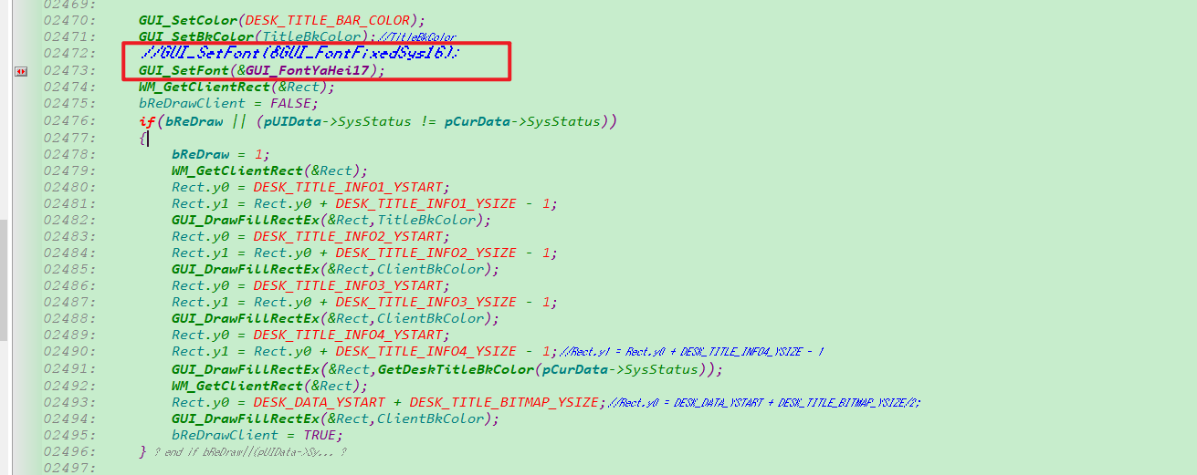

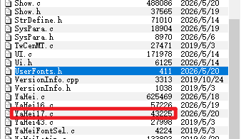

大佬们,下面是项目中显示的部分代码:现在是把原来的FixedSys16字体注释了,换成YaHei17字体,这样会比更换字体之前从上电到显示会慢一些,但是这个文件
YaHei17字体大小是43225字节,FixedSys16是39143字节,相差不大为什么会明显感觉到上电显示慢了呢?
