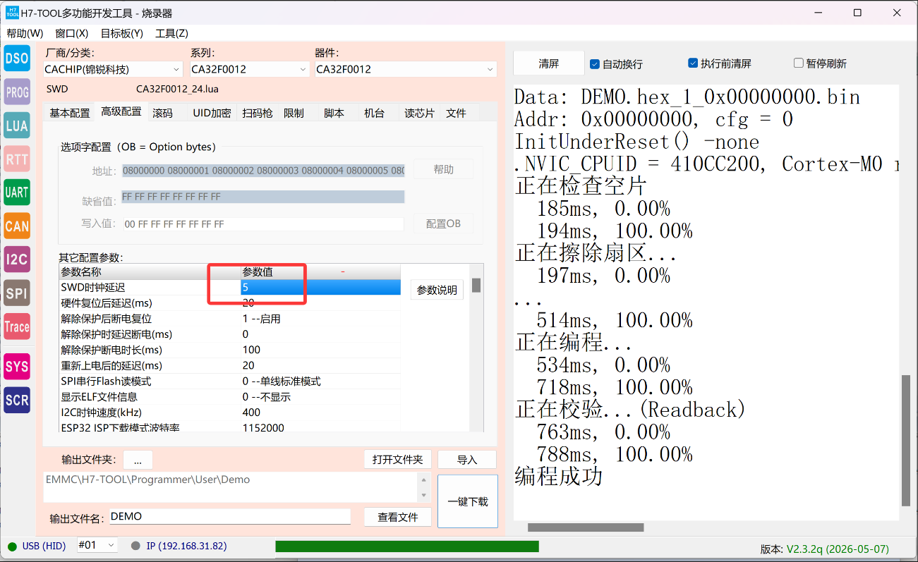

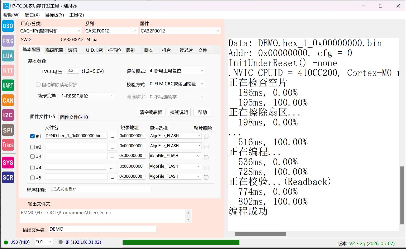

1、如果芯片的SWD接口复用了串口输出,复位模式推荐断电上电复位,TOOL独立供电。
     正常使用,不需要。
2、延迟速度推荐3及其以上
