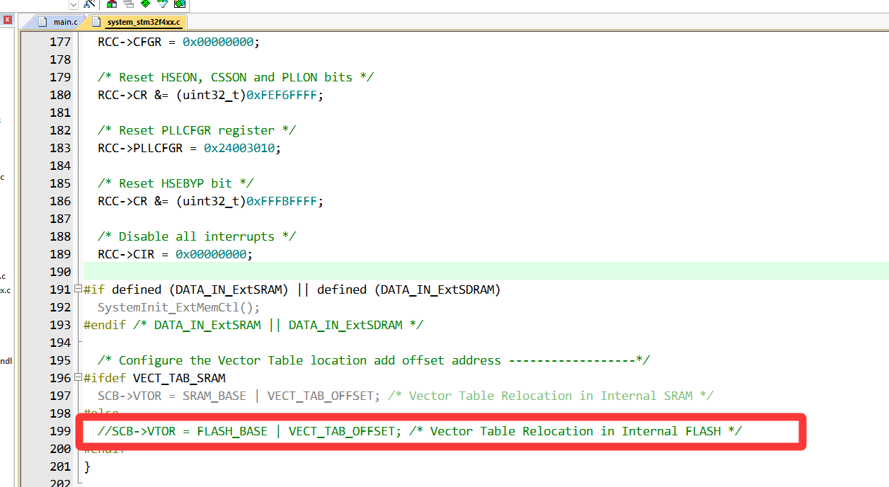

1、修改向量表
注释掉,不再需要重定向

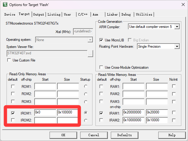

2、修改编译地址

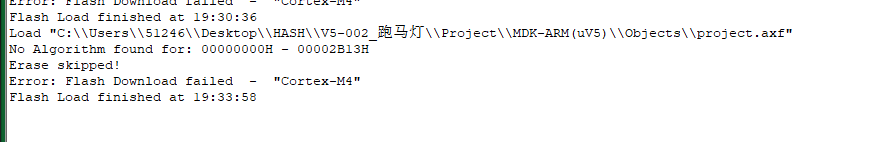

不能再使用MDK下载了,因为程序地址是0x0,而FLM算法文件是0x0800 0000开始,MDK这里没有做自动适配,会提示这个地址的算法文件不存在

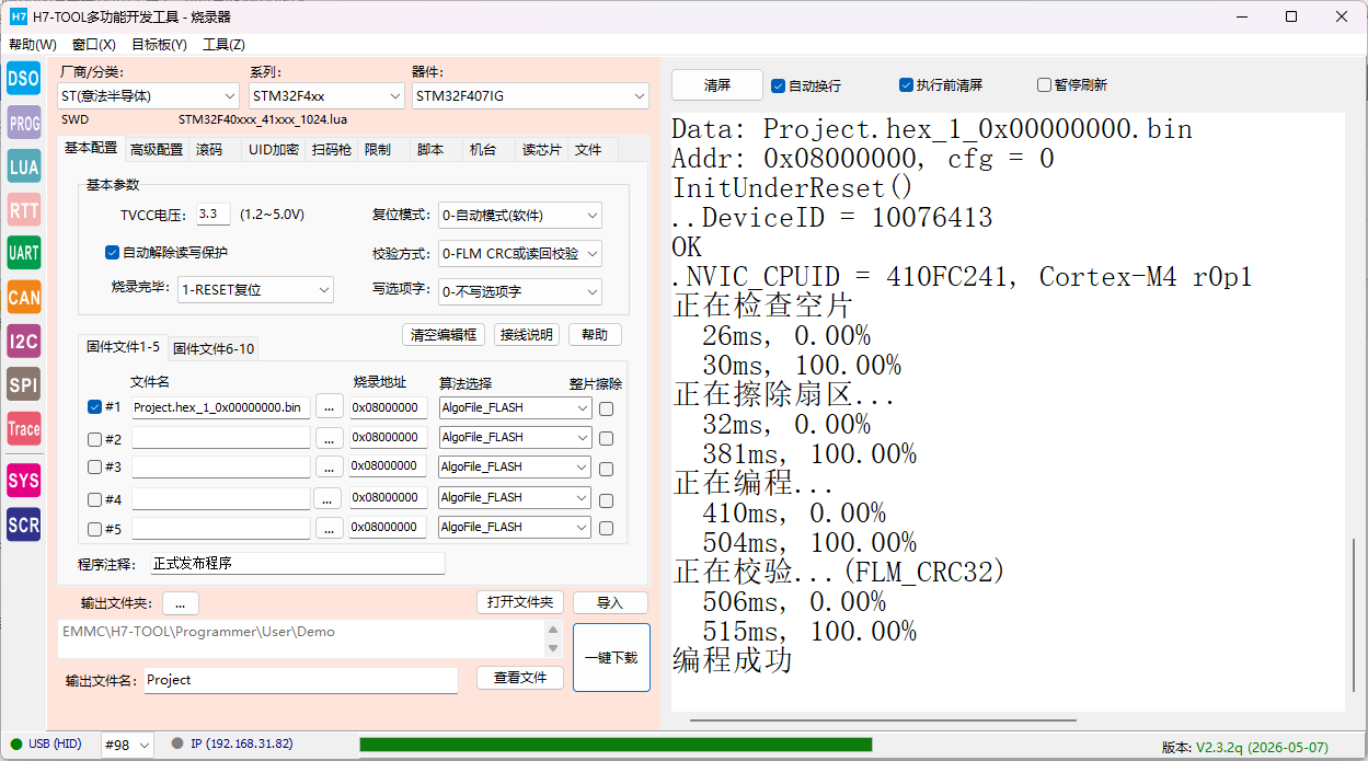

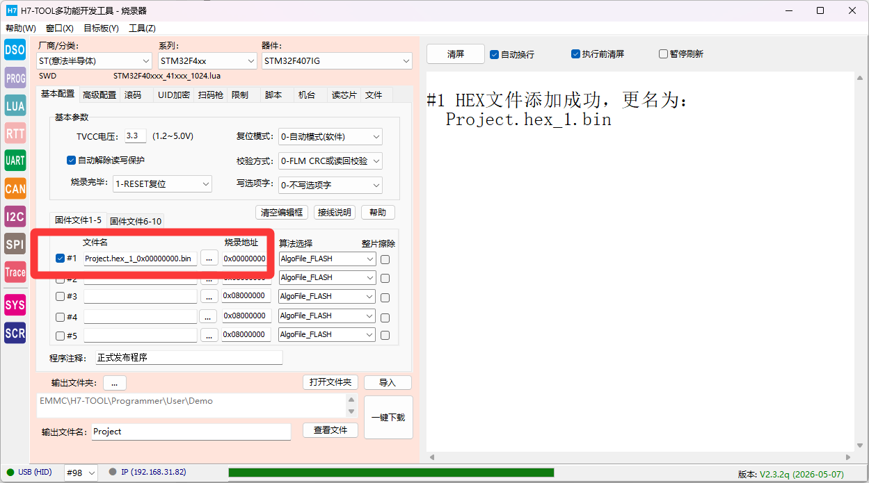

我来使用我们H7-TOOL上位机加载这个hex,加载后会自动转换成bin,地址是0x0
修改地址到0x0800 0000下载即可正常运行跑马灯
