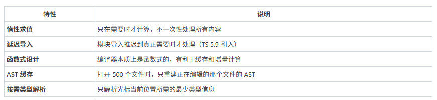

Anders 介绍了 TypeScript 编译器的设计——它打破了许多传统编译器实践:
当你打开一个大型项目中(比如 VS Code 本身)的 500 个文件时:
编译器缓存 499 个文件的抽象语法树
只重新构建正在编辑的那个文件
通过 Language Server Protocol (LSP) 与编辑器通信
正是这种架构设计,让 VS Code 这种数百万行代码的项目也能保持编辑器的流畅响应。

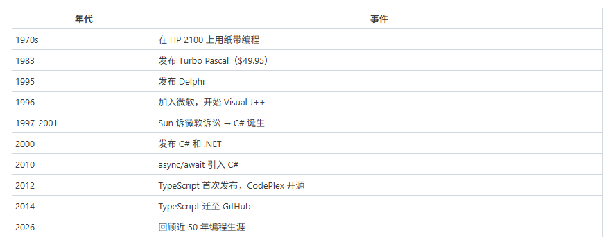

时间轴速览
