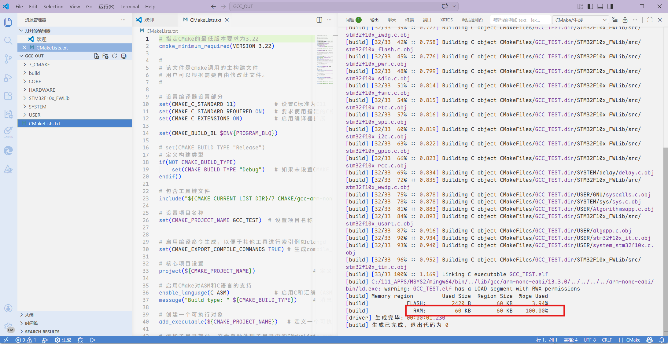

改完了,半小时工时。
基础工程没问题,照着你原本的启动器汇编写的。
但是不一定能运行正常,不清楚你的 BOOT 里干了什么,反正 APP 里没有中断向量表。所以这个链接器脚本不一定能匹配。
目前 RAM 占满是正常的,因为我习惯在小资源芯片里把所有的 RAM 剩余空间作为主栈区。不满意可以自行修改链接器脚本。
