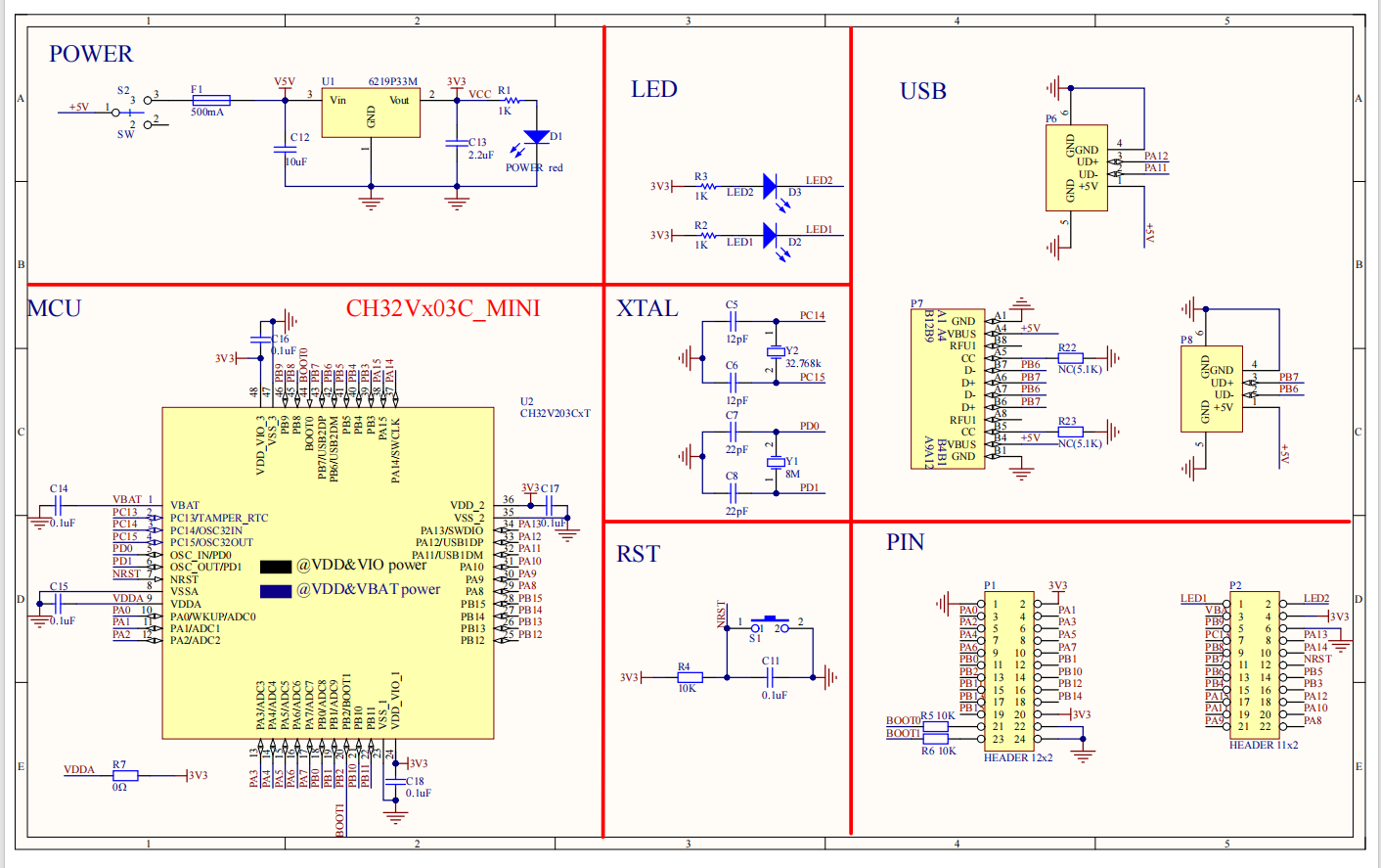

我一直在找LED1接到那里了,愣是找不到,电压测量了下才发现那里都没有接,就是要飞线,你飞线到那个引脚,就用那个引脚点亮。

他这个是飞线,不是有很多排针,接到那个用那个,也行。
还别说,验证各个引脚功能,这种方式也不错。看看那个引脚配置是不是有问题,直接接到LED上看效果就行。
