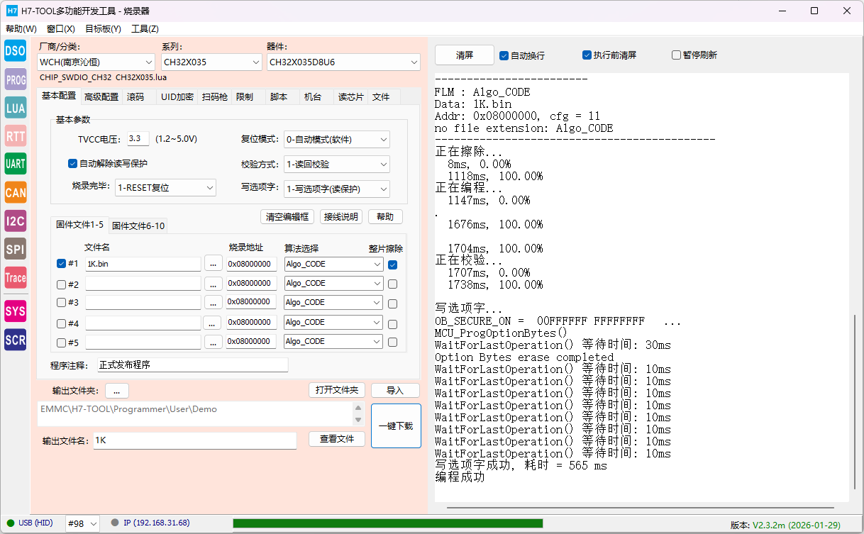

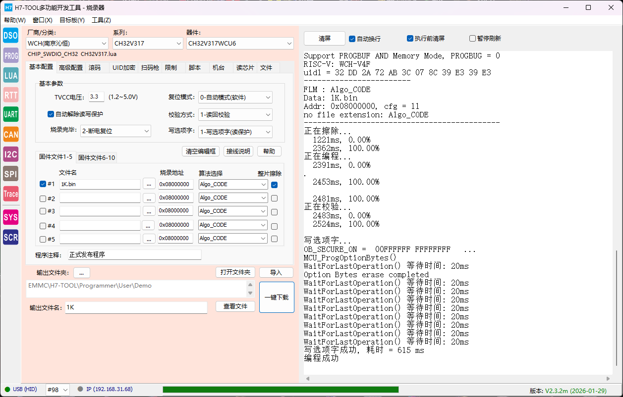

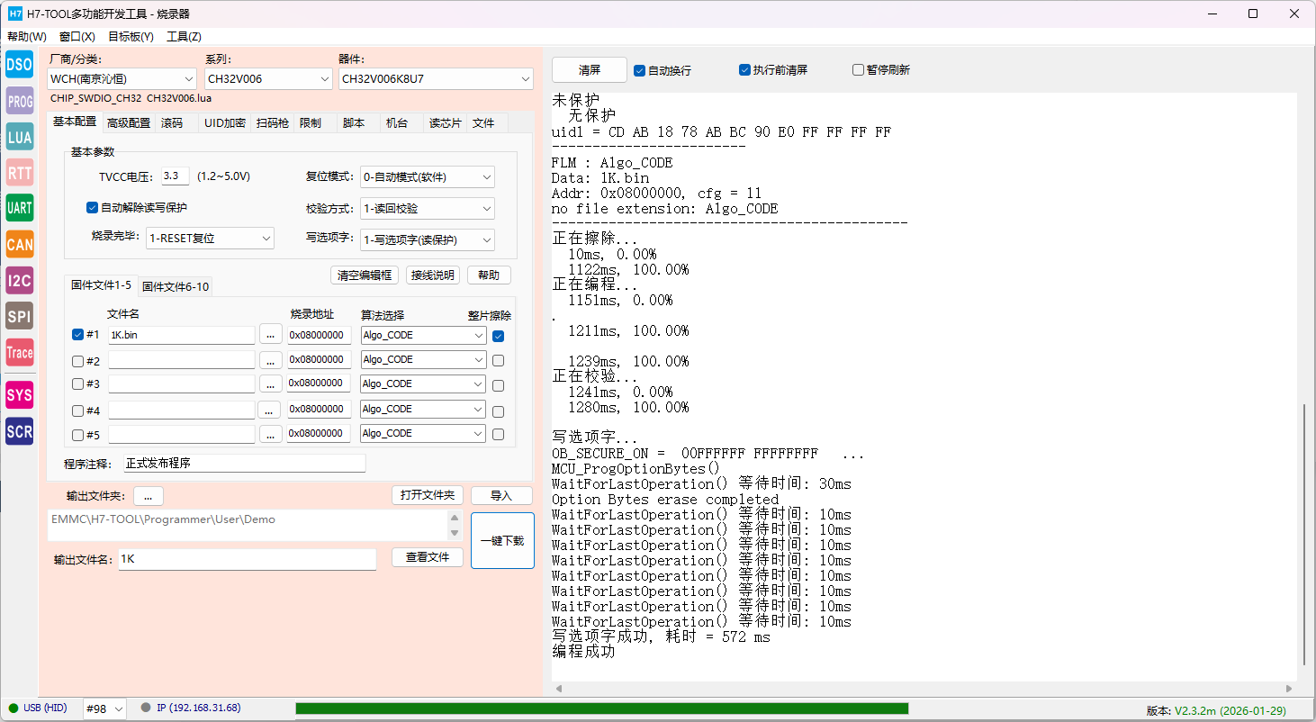

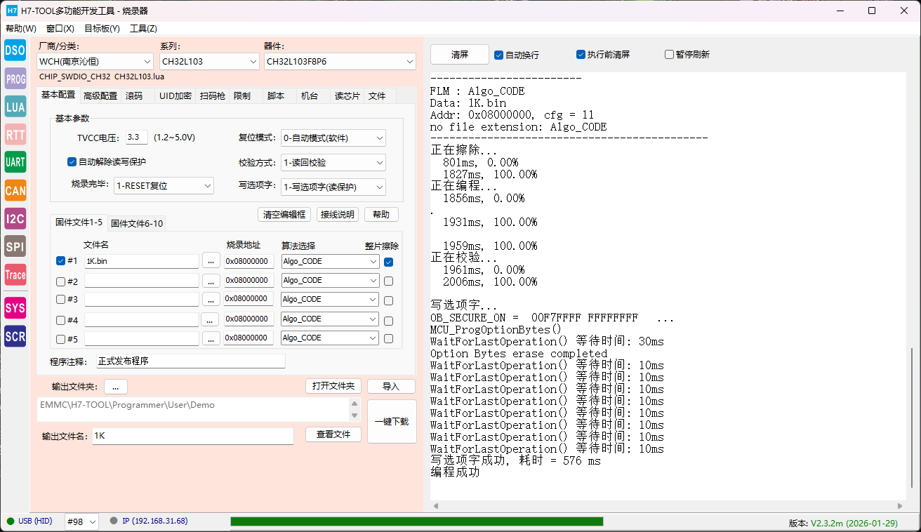

前面已经完成了CH32V003,CH32V20X,CH32V30X脱机烧录支持,包含读写保护算法支持,都没问题。
进入RISC-V内核后,不仅内部Flash算法要自制,因为厂家已经没有再提供MDK FLM,  IAR OUT烧写算法了,Flash读写保护更是要自制
1、这次再完成几个系列,包含读写保护设置都是没问题的。
CH32V006
CH32X035
CH32L103
CH32V317

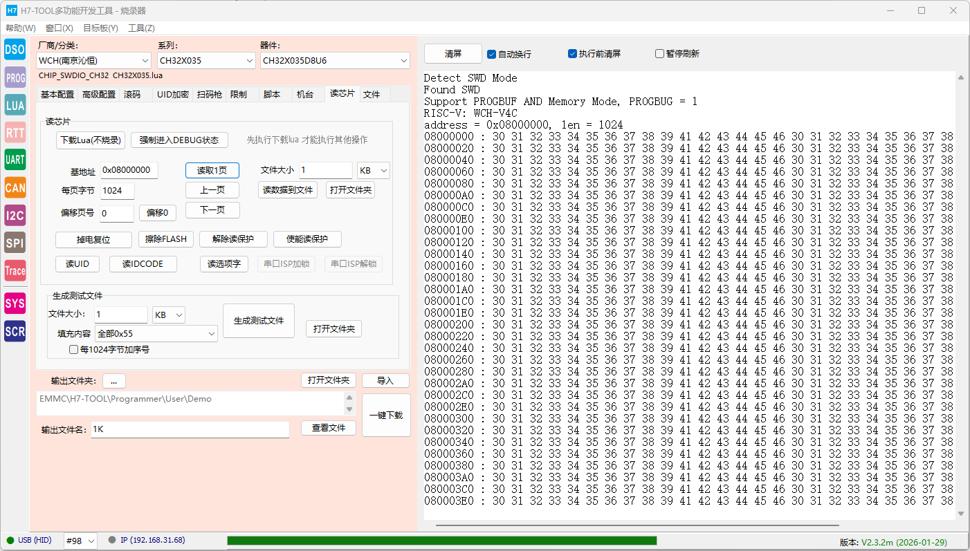

2、未保护的情况,Flash固件读取

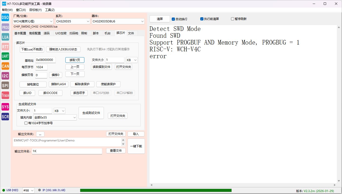

如果设置Flash读保护了,读取会返回error
