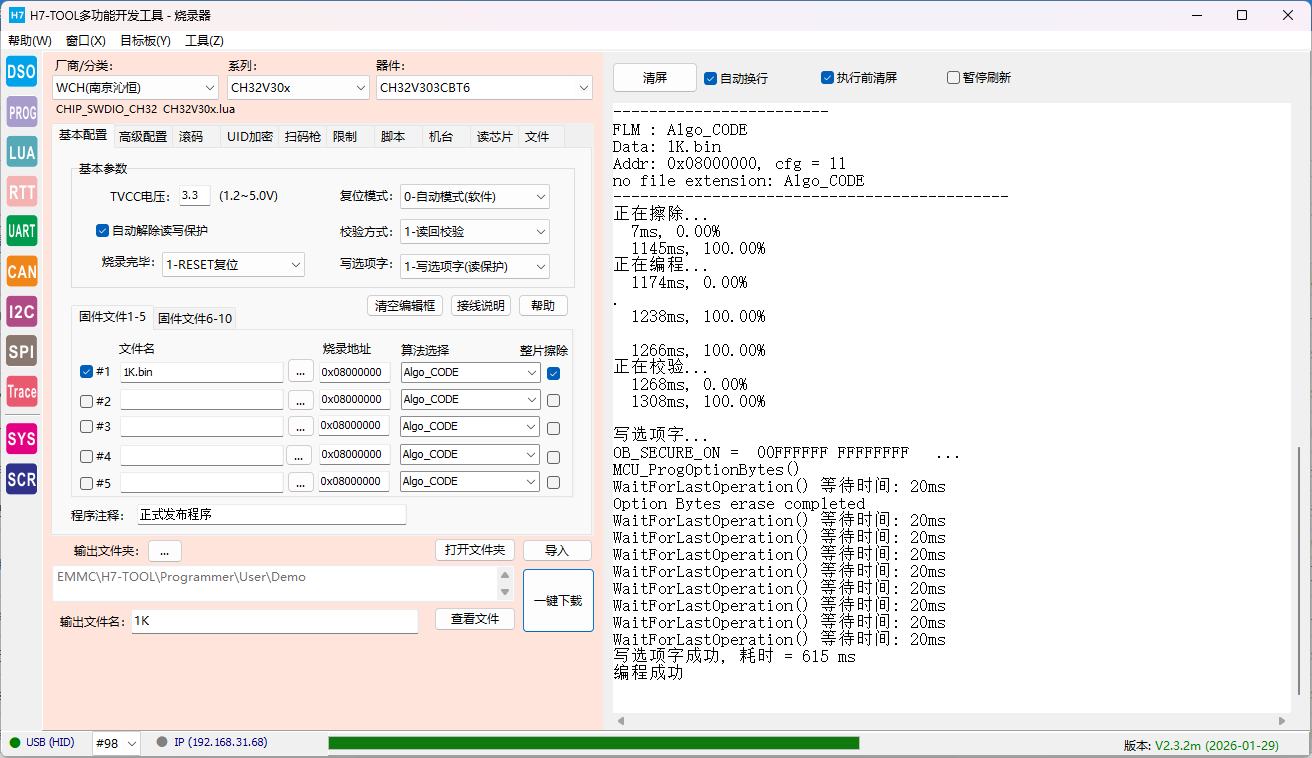

[脱机烧录] H7-TOOL脱机烧录实现沁恒RISC-V内核CH32V30x的Flash读写保护算法,支持在线烧录和脱机烧录使用
122588
发表于 4 小时前 | 显示全部楼层 |阅读模式
说明:
之前ARM内核芯片,很多厂家的Flash读写保护都要自制,当前已经自制很多了。进入RISC-V内核后,不仅内部Flash算法要自制,因为厂家已经没有再提供MDK FLM,  IAR OUT烧写算法了,Flash读写保护更是要自制。
Flash读写保护实现
当前在CH32V30X上实测通过
