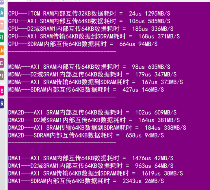

实际上就是111M,要算周期速度,不能翻转速度。
这个是我之前主频400MHz下测试的内部SRAM到SDRAM的速度测试,差不多,就是这个速度,跟你的测试吻合
