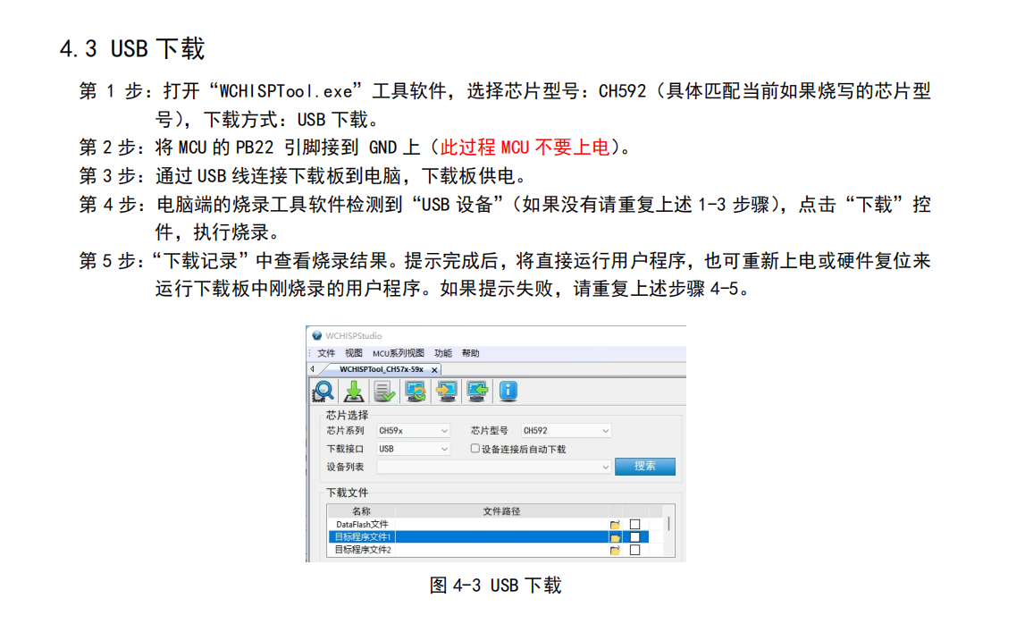

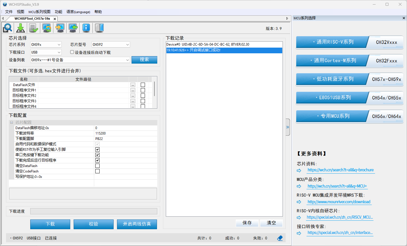

[客户分享] 沁恒CH59X系列默认没有开启SWD接口,需要USB或者串口才能开启使用
发表于 2026-5-14 09:31:18 | 显示全部楼层 |阅读模式
这种的话,制作脱机烧录支持的意义不大了

 楼主| 发表于 2026-5-14 10:51:37 | 显示全部楼层
jowo_pBuGF 发表于 2026-5-14 10:42
直接支持串口脱机烧录呢?这类的芯片应该也很多。
串口方式研究价值不高,主要是下载太慢,不过我先记录下这个问题,后面有时间了搞下串口方式。

 楼主| 发表于 2026-5-15 09:24:41 | 显示全部楼层
fxyc87 发表于 2026-5-15 08:47
我觉得你可以问下官方WCH,我之前用一个WCH芯片,用它的USB HOST连扫码枪,用它的官方示例对特定的扫码枪连 ...
谢谢。
这个CH5x系列确实是这样的,默认没开。之前那个M内核的CH57x也是这样。
