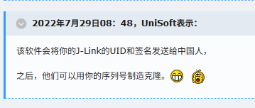

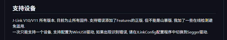

另外,俄罗斯人那边的讨论认为,曾半仙方案有窃取正版UID和签名的嫌疑,如下图所示:
而曾半仙自己描述“发送Jlink UID和签名”的行为是为了在线验证Jlink是否为正版:
仅转述争议,实际2个工具都可以。
