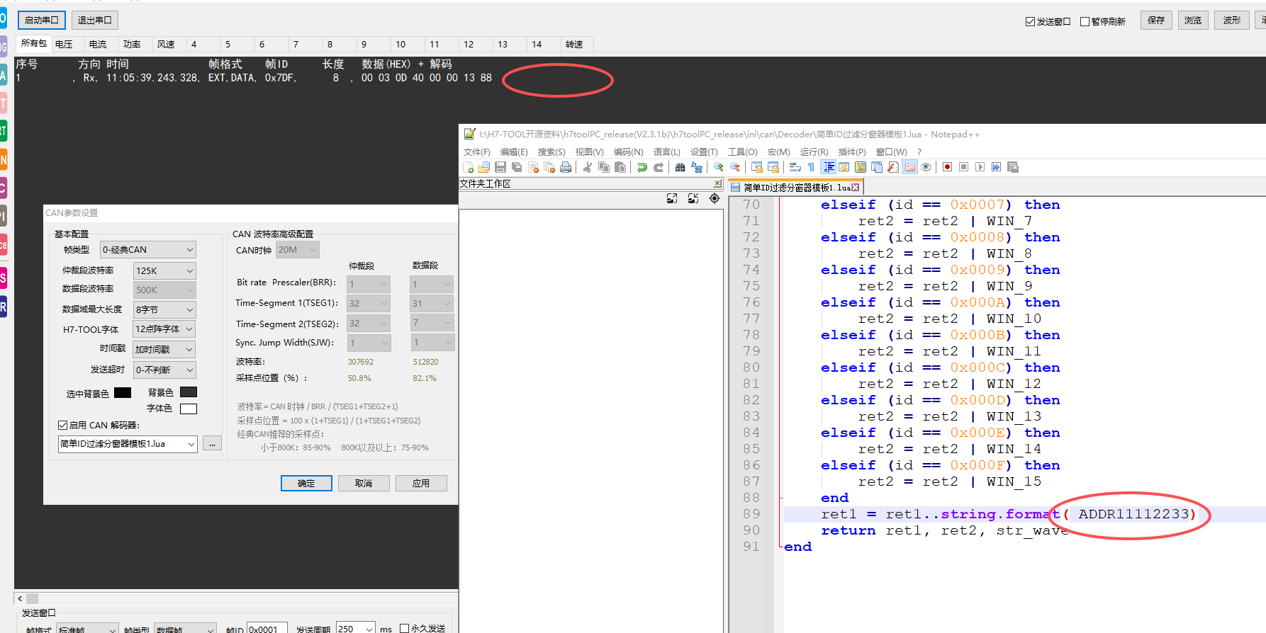

今天测试一下CAN助手解码,不出解码信息。

发表于 2026-5-11 10:02:22 | 显示全部楼层
这个是2.31版本的bug,2.31版上位机改成UTF-8编码了。
解决办法:
1、回退使用2.29即可,并使用这个版本上位机更新固件和eMMC即可。
https://forum.anfulai.cn/forum.p ... 8360&highlight=2.29
2、如果需要最新的临时版加我QQ512464265,发你最新的临时版。

 楼主| 发表于 2026-5-11 10:19:38 | 显示全部楼层
43        , Rx, 10:18:26.120.923, EXT,DATA, 0x286F000,  8  , 0F B4 0F A5 0F A0 00 00   INFY|f0|鍛戒护鍙? 06
44        , Rx, 10:18:26.124.675, EXT,DATA, 0x284F000,  8  , 00 00 01 00 1C 00 40 00   INFY|f0|璇荤姸鎬?
45        , Rx, 10:18:26.129.643, EXT,DATA, 0x281F03F,  8  , 43 FA 00 00 42 48 00 00   INFY|f0|鍛戒护鍙? 01
46        , Rx, 10:18:27.125.001, EXT,DATA, 0x286F000,  8  , 0F B4 0F A5 0F A0 00 00   INFY|f0|鍛戒护鍙? 06
47        , Rx, 10:18:27.129.048, EXT,DATA, 0x284F000,  8  , 00 00 01 00 1C 00 40 00   INFY|f0|璇荤姸鎬?
48        , Rx, 10:18:27.133.984, EXT,DATA, 0x281F03F,  8  , 43 FA 00 00 42 48 00 00   INFY|f0|鍛戒护鍙? 01
49        , Rx, 10:18:28.126.806, EXT,DATA, 0x286F000,  8  , 0F B4 0F A5 0F A0 00 00   INFY|f0|鍛戒护鍙? 06
50        , Rx, 10:18:28.130.838, EXT,DATA, 0x284F000,  8  , 00 00 01 00 1C 00 40 00   INFY|f0|璇荤姸鎬?
51        , Rx, 10:18:28.135.805, EXT,DATA, 0x281F03F,  8  , 43 FA 00 00 42 48 00 00   INFY|f0|鍛戒护鍙? 01
用最新的临时版,可以了。  谢谢硬汉哥!
