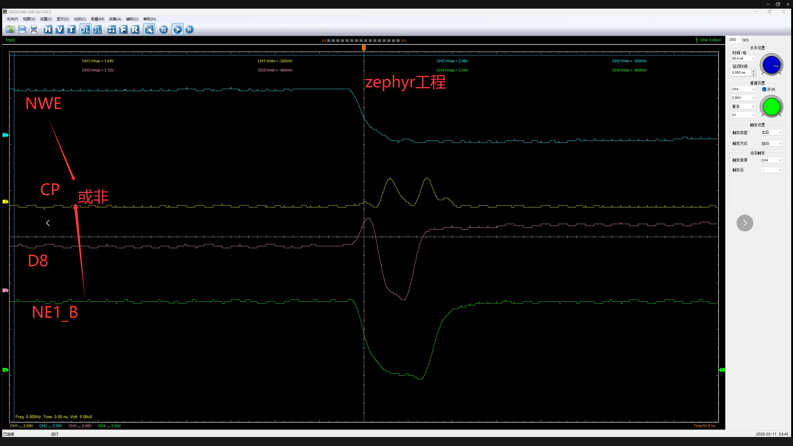

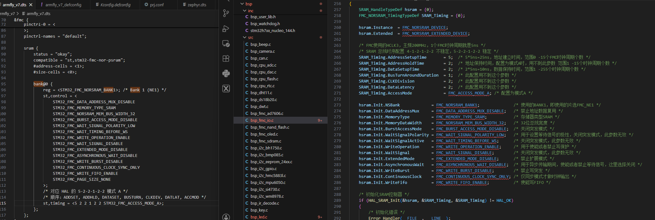

如题所示,有没有成功在V7板子上移植zephy实现fmc驱动IO扩展锁存器的大佬。
使用zephr的dts配置fmc与板卡一致,无法正常驱动板子上的IO扩展锁存器,使用示波器(250Mhz带宽)抓取波形如下,CP引脚会有一个“双脉冲”,导致锁存的是空闲时候的数据线上的电压

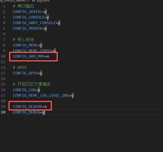

FMC静态模式,MPU Cache一定要配置,配置所在地址空间属性为strongly order或者device模式

 楼主| 发表于 2026-5-11 10:36:51 | 显示全部楼层
我是把mpu和的cache都关了的 微信图片_2026-05-11_103520_606.png E:\临时\微信图片_2026-05-11_103520_606.png

发表于 2026-5-11 10:49:48 | 显示全部楼层
Florence 发表于 2026-5-11 10:36
我是把mpu和的cache都关了的
不能关,必须得配置

 楼主| 发表于 2026-5-17 18:22:47 | 显示全部楼层
确实配置完MPU和 Cache就可以了,再分享下某大佬提交到zephr仓库的PR链接,后面再有驱动并口锁存器类型的IO可以直接调用已有的驱动,不用在C语言代码里直接写地址了,V7板卡的board文件他也提交了
V7板卡的board文件:https://github.com/zephyrproject-rtos/zephyr/pull/109185
并口锁存器扩展驱动:https://github.com/zephyrproject ... ecomment-4408756934
