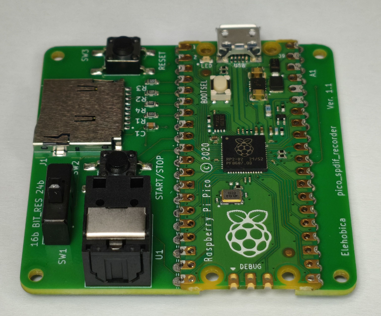

地址:https://github.com/elehobica/pico_spdif_recorder
项目简介:
S/PDIF和TOSLINK是重要数字音频接口标准。数字音频传输具有不受电磁干扰、支持多通道等优势。如何方便录制S/PDIF/TOSLINK数字音频流缺乏现成方案。
1、开发者基于Raspberry Pi Pico(RP2040)创建了数字音频录音器,填补了市场空白。
2、录制到SD卡(无需PC)、输出WAV文件、自动检测采样率、自动分轨、实时处理。
3、主控RP2040(双核Cortex-M0+,133MHz),PIO模块精确时序控制。SD卡存储。光纤+同轴输入。
4、为音频工程师等提供方便录制的方案。独立、便携、低成本。
