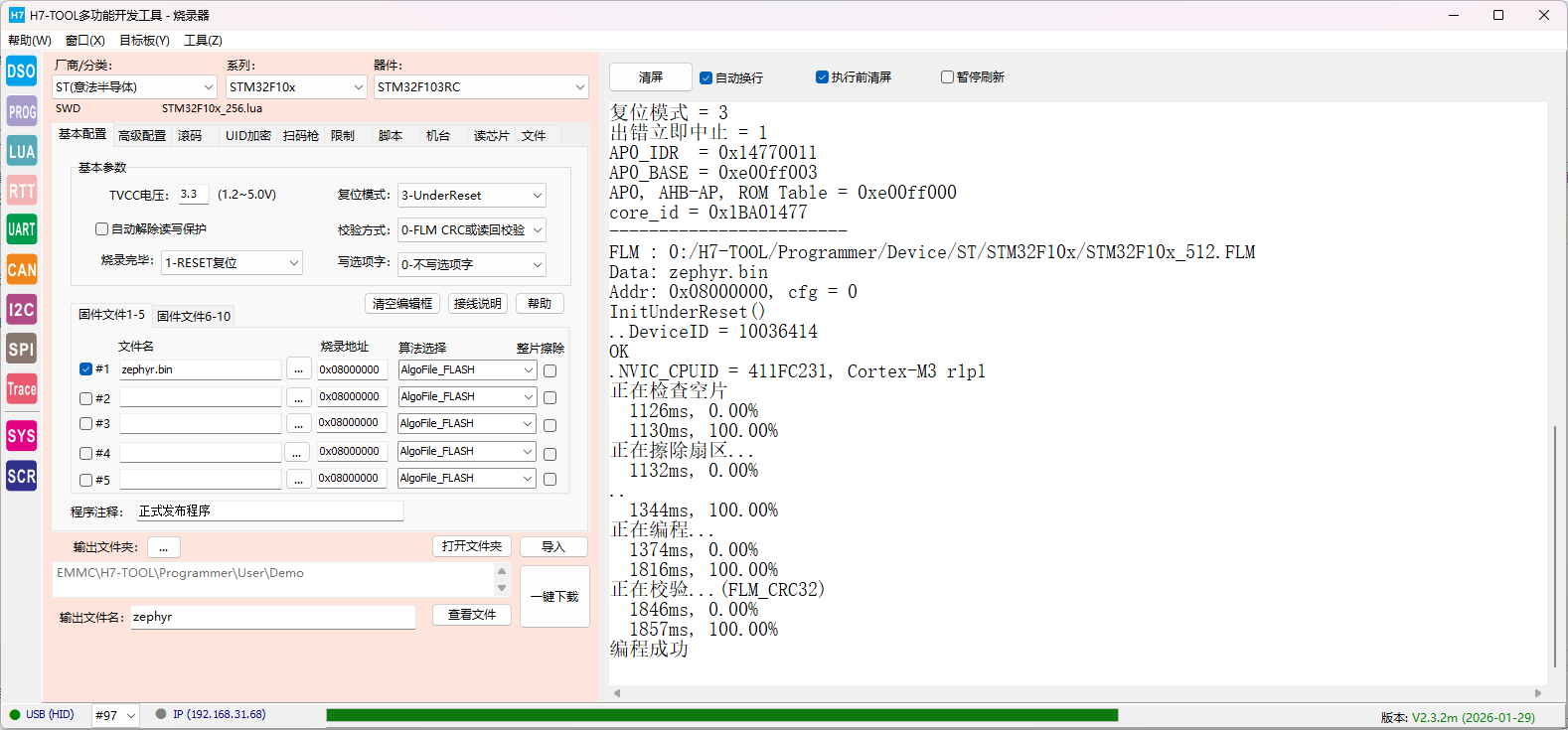

与群友的交流中,解决了下这个问题,就是这个配置项,如果没有配置,导致无法反复下载程序。
像是配置了低功耗之类的东西,以H7-TOOL的脱机烧录为例,解决办法是接上硬件复位线 + 配置under reset,可以随意下载这种程序了。
