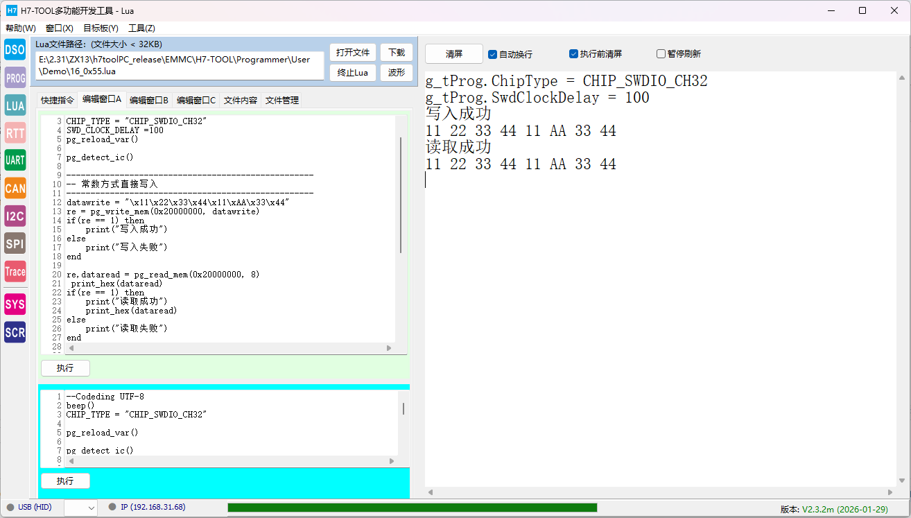

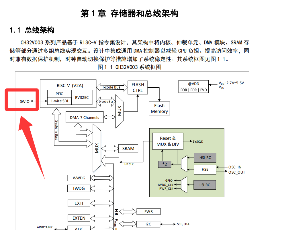

沁恒的有些系列仅支持单线SWIO访问控制,无时钟线,比如CH32V003

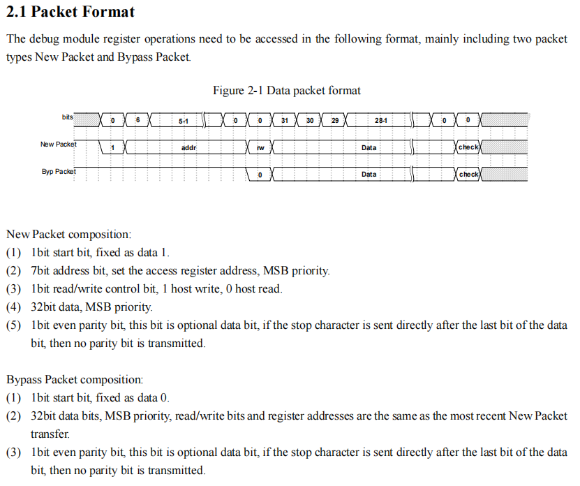

这个系列的实现和双线模式完全不同,时序是这样的
当前已经可以正常访问了
