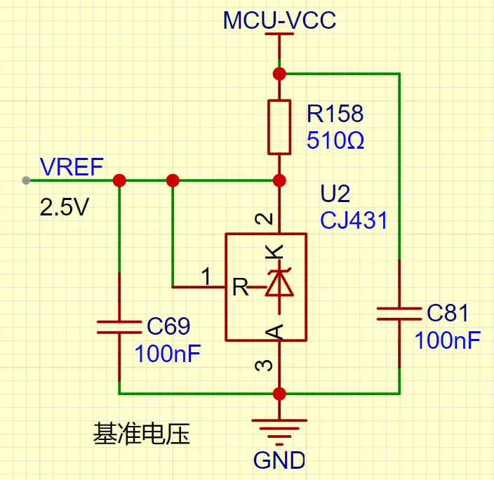

最简单的一种使用方法,将阳极接地,阴极和REF脚连接在一起,当稳压二极管使用,即获得一个稳定的2.5V基准电压。
TL431 2.5V电压基准,示例为国产替代型号CJ431
这里的用法同稳压二极管,但精度和温漂好了很多。

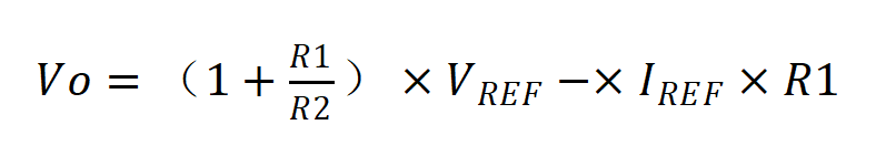

需要其他的电压时,增加2个电阻,输出电压的计算方法:

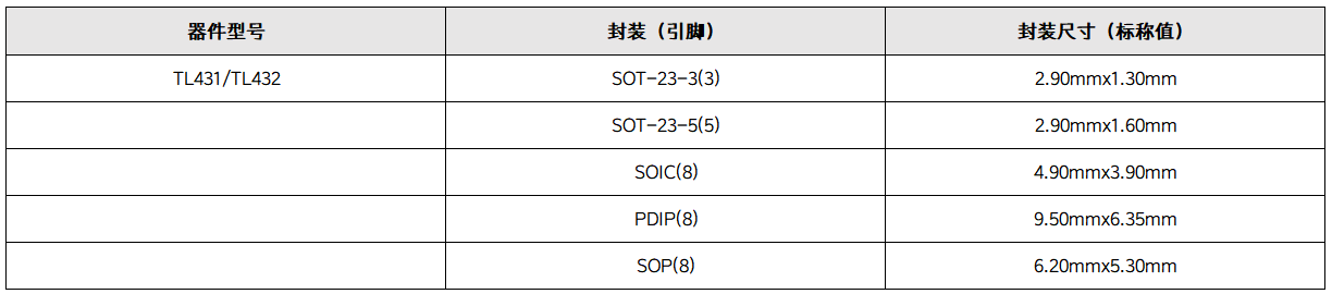

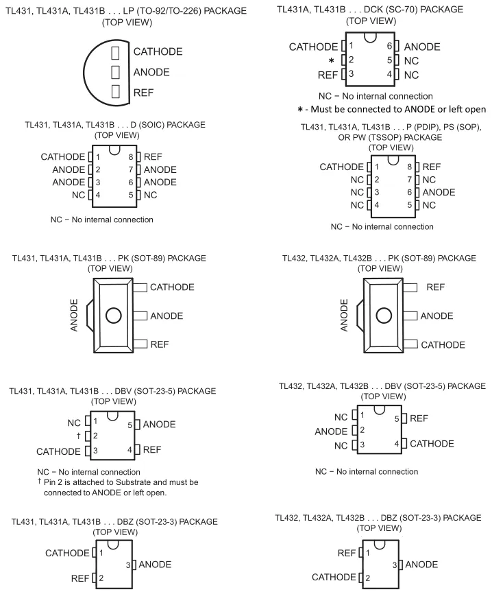

5、引脚配置和功能
表 5-1. 引脚功能

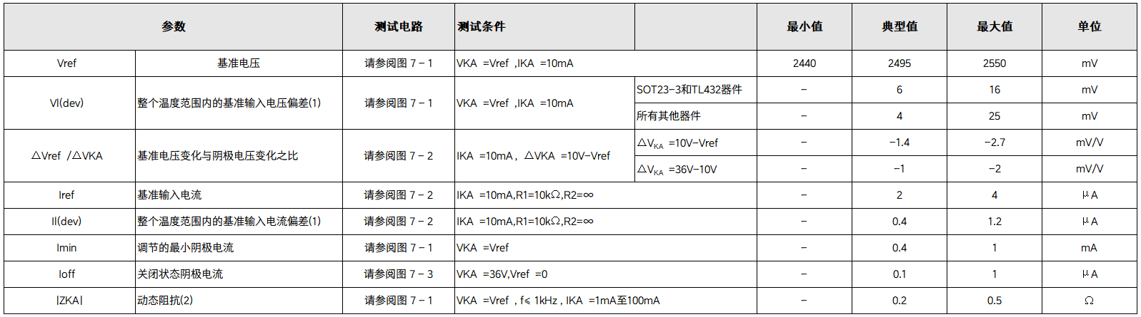

6.2 电气特性 ,TL431C 、TL432C
在推荐的工作条件下测得,T A = 25°C(除非另有说明)

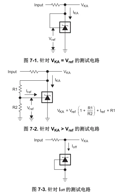

7、参数测量信息

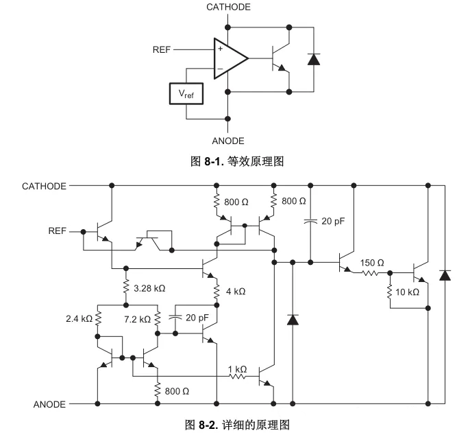

此标准器件已经证明可广泛应用于从电源到信号路径的各种应用。这是由于它的关键部件包含精确的电压基准和运算放大器,这是非常基本的模拟构建块。TL43xx 与其关键元器件搭配使用,可用作单个电压基准、误差放大器、电压钳位或具有集成基准的比较器。

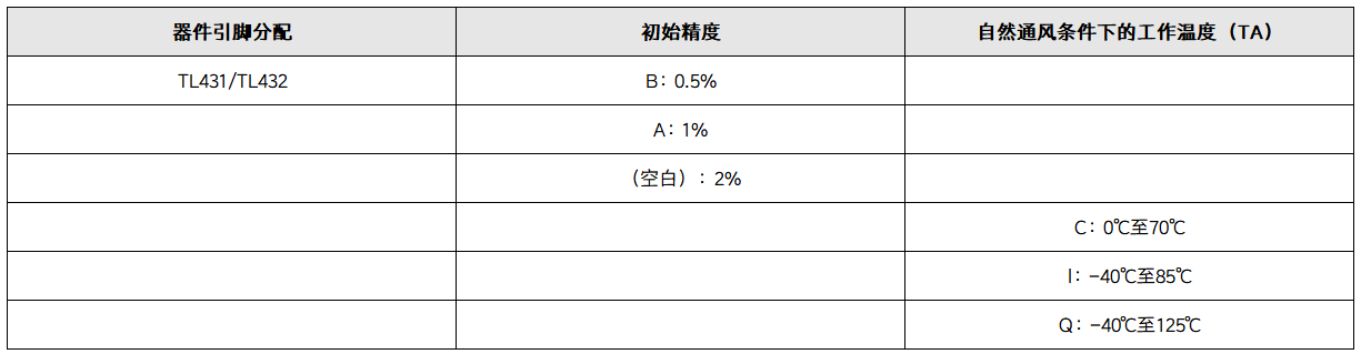

您可以购买初始容差为 0.5%、1% 和 2%(在 25°C 条件下)的各种基准电压选件。这些基准选件以在 TL431 或TL432 之后跟 B (0.5%)、A (1.0%) 和空白 (2.0%) 的形式表示。TL431 和 TL432 的功能相同,但具有不同的引脚排列选项。
TL43xxC 器件运行温度范围为 0°C 至 70°C,TL43xxI 器件运行温度范围为 –40°C 至 85°C,TL43xxQ 器件运行温度范围为 –40°C 至 125°C。

TL43xx 由内部基准和根据基准引脚和虚拟内部引脚之间的差异输出灌电流的放大器组成。该灌电流由内部达林顿对产生,如上文中的原理图(图 9-2)所示。使用达林顿对是为了使该器件能够吸收最高 100mA 的电流。

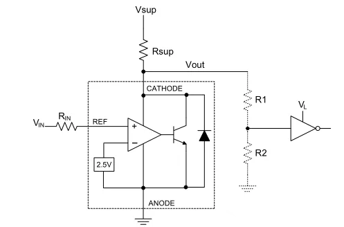

当 TL43xx 的阴极/输出电压或电流未以任何形式馈送回基准/输入引脚时,该器件便是处于开环状态。在向该器件施加合适的阴极电流 (Ika) 后,TL43xx 将会具有 图 10-2 中所示的特性。这种配置具有如此高的增益,因此TL43xx 通常用作比较器。TL43xx 具有集成的内部基准,因此,当用户想要监控单个信号的某个电平时,该器件便成为了他们的理想选择。

9.2.1 具有集成基准的比较器

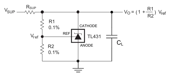

图 9-3. 并联稳压器原理图

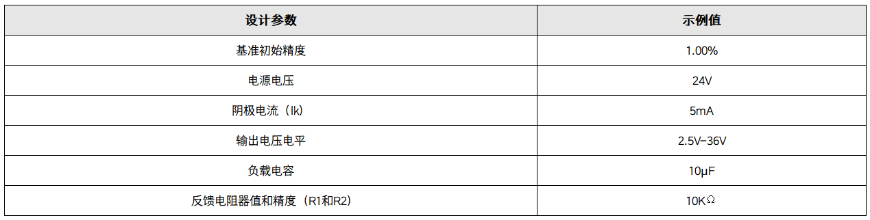

9.2.2.1 设计要求
本设计示例使用表 10-1 中所列的参数作为输入参数。
表 9-2. 设计参数

9.2.2.2.1 可编程输出 / 阴极电压
为了将阴极电压编程至调节电压,必须对阴极和阳极引脚之间的电阻桥进行分流,即将中点处连接至基准引脚。
您可以在图 9-3 中看到该电路,其中电阻桥由 R1 和 R2 组成。您可以使用图 9-3 中所示的公式计算出并联稳压器配置中的阴极/输出电压近似值。您还可以通过考虑阴极电流,更精确地确定阴极电压:
Vo=(1+R1/R2)VREF -IREFR1
为了使该公式有效,TL43xx 必须完全偏置,以便它具有足够的开环增益来减小任何增益误差。这可以通过满足 节6.5 中指示的 Imin 规格来实现。

通过增加两个外部电阻器,可以将TL431的输出电压设置为介于Vref(约为2.5V)和36V之间的任意值。具体输出电压的计算公式为:
Vo=(1+R1/R2)×VREF−IREF×R1
其中,Vo为输出电压,R1和R2为外部电阻器,VREF为TL431的内部基准电压(约为2.5V),IREF为基准电流(通常为微安级别)。
