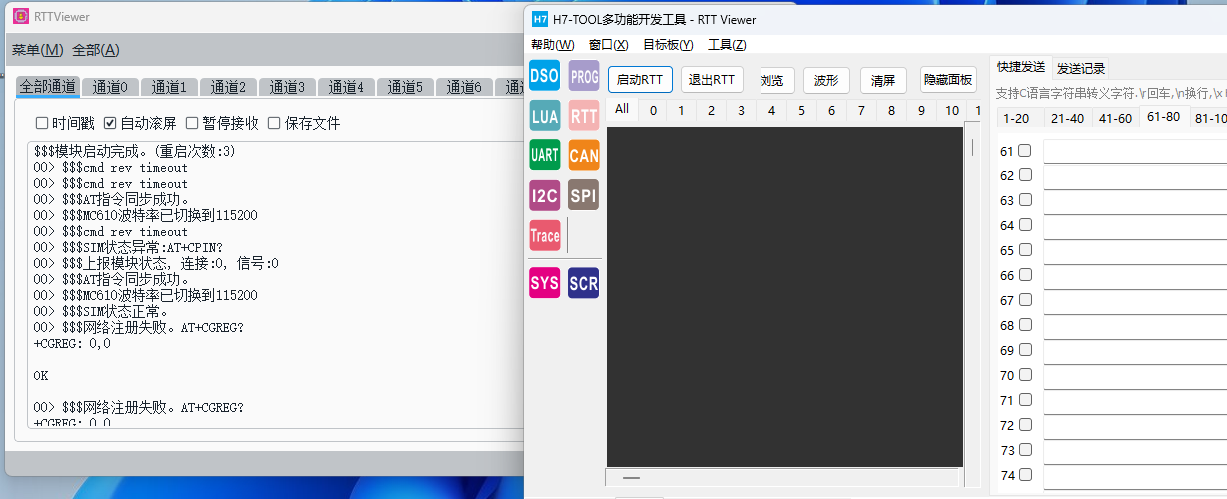

rtt之前一直能用,上午都用了,不知道咋回事就用不了了,rtt完全不显示,换几个没问题的程序都不行,电脑重启,H7恢复出厂了也不行; 但烧录程序还有用,所以不知道哪里的问题
 楼主| 发表于 2026-5-7 13:39:20 | 显示全部楼层
应该是H7tool问题,换个软件可以显示

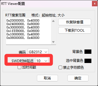

发表于 2026-5-7 16:40:27 | 显示全部楼层
通过与楼主交流,已经解决,使用最新版上位机,设置速度延迟后正常了
