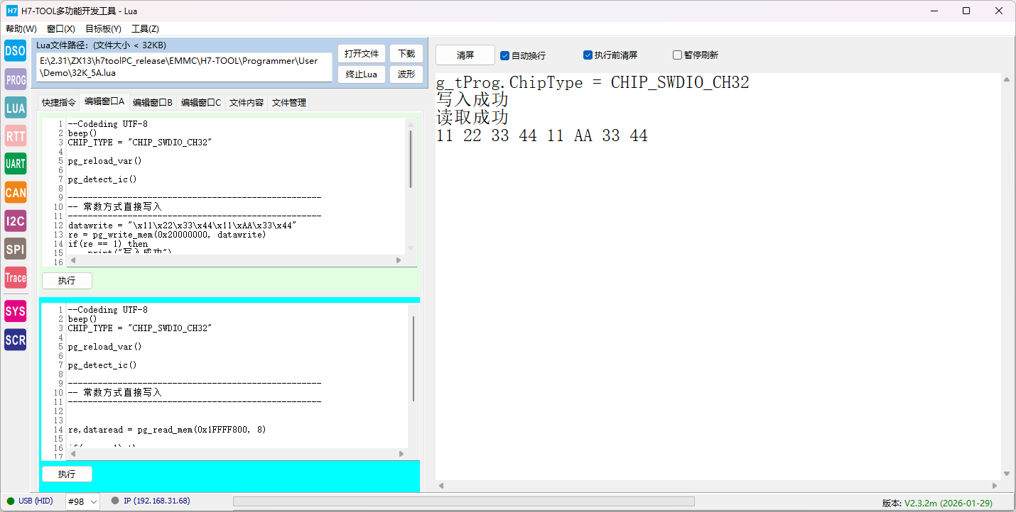

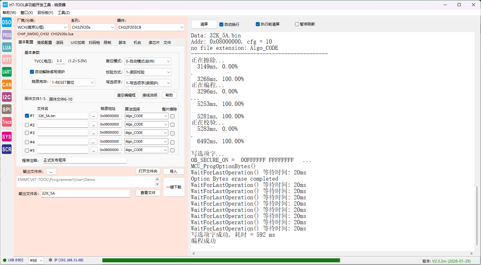

说明:
之前ARM内核芯片,很多厂家的Flash读写保护都要自制,当前已经自制很多了。进入RISC-V内核后,不仅内部Flash算法要自制,因为厂家已经没有再提供MDK FLM,  IAR OUT烧写算法了,Flash读写保护更是要自制。
RISC-V接口函数注册
为了灵活配置,算法的配置都是LUA脚本实现的。
通过注册好的调试接口函数,方便自制读写保护算法,方便读写内存,寄存器,Flash等场景,已经注册好一批
Flash读写保护实现
当前在CH32V203上实测通过
