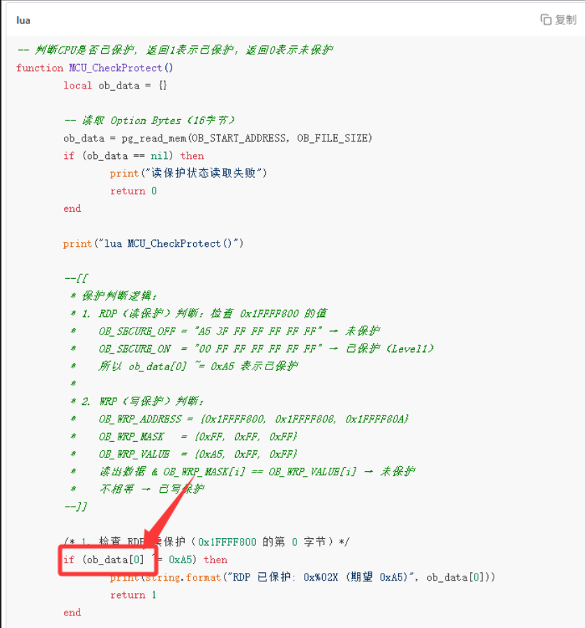

[AI工具] AI有时候会犯低级错误,必须检查下代码,否则防不胜防
发表于 2026-5-5 00:27:45 | 显示全部楼层 |阅读模式
LUA的下标不能是0

 楼主| 发表于 2026-5-6 17:13:36 | 显示全部楼层
wm20031015 发表于 2026-5-6 15:50
AI需要增加规则检查来避免这种问题
这个AI把注释方式也搞错了,搞成C的注释。
有时候AI在某个时间段,严重降智,有时候又非常好用。
