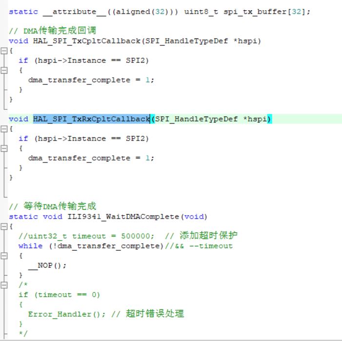

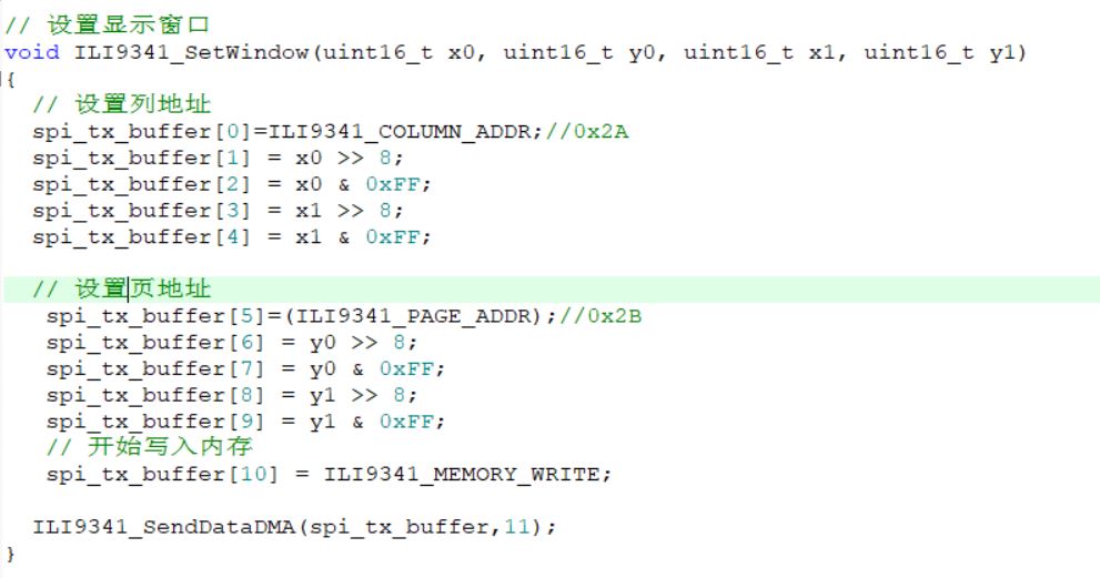

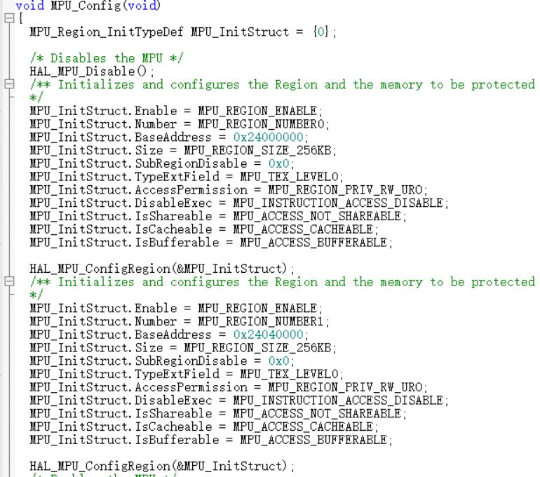

STM32H743 移植LVGL,使用 spi DMA 与ILI9341通讯,未开启通SCB_EnableDCache(),LCD显示正常;
后续开启SCB_EnableDCache(),并对设置Sram地址,地址如下。disp_init()正常通过,调用ILI9341_SetWindow(area->x1, area->y1, area->x2, area->y2);
函数发送完成数据回调函数(HAL_SPI_TxRxCpltCallback())一直无法进入,dma_transfer_complete=0,导致处于等待状态。这个问题怀疑是DCache内存存在问题,不知道怎么改,请帮忙看下
static lv_color_t buf_2_1[MY_DISP_HOR_RES * MY_DISP_VER_RES] __attribute__((section(".ARM._at_0x24000000")));
static lv_color_t buf_2_2[MY_DISP_HOR_RES * MY_DISP_VER_RES] __attribute__((section(".ARM._at_0x24040000")));
   lv_display_set_buffers(disp, buf_2_1, buf_2_2, sizeof(buf_2_1), LV_DISPLAY_RENDER_MODE_DIRECT);
ILI9341_SetWindow
ILI9341_SetWindow
回调函数
回调函数
Dcache设置
Dcache设置

发表于 2026-4-30 17:52:54 | 显示全部楼层
配置使用的AXI SRAM空间为最低性能即可,也就是读Cache和写Cache都关闭了
使用STM32H7的AXI SRAM,SRAM1到SRAM4对应的Cache最高性能和最低性能配置
https://forum.anfulai.cn/forum.p ... 9322&fromuid=58

 楼主| 发表于 2026-5-6 13:50:15 | 显示全部楼层
MPU_InitStruct.Enable = MPU_REGION_ENABLE;
  MPU_InitStruct.Number = MPU_REGION_NUMBER0;
  MPU_InitStruct.BaseAddress = 0x24000000;
  MPU_InitStruct.Size = MPU_REGION_SIZE_256KB;
  MPU_InitStruct.SubRegionDisable = 0x0;
  MPU_InitStruct.TypeExtField = MPU_TEX_LEVEL0;
  MPU_InitStruct.AccessPermission = MPU_REGION_FULL_ACCESS;
  MPU_InitStruct.DisableExec = MPU_INSTRUCTION_ACCESS_ENABLE;
  MPU_InitStruct.IsShareable = MPU_ACCESS_NOT_SHAREABLE;
  MPU_InitStruct.IsCacheable = MPU_ACCESS_NOT_CACHEABLE;
  MPU_InitStruct.IsBufferable = MPU_ACCESS_NOT_BUFFERABLE;
  HAL_MPU_ConfigRegion(&MPU_InitStruct);
  /** Initializes and configures the Region and the memory to be protected
  MPU_InitStruct.Number = MPU_REGION_NUMBER1;
  MPU_InitStruct.BaseAddress = 0x24040000;
将Cache改为最低配置跟上面情况一样,发送完成数据回调函数(HAL_SPI_TxRxCpltCallback())一直无法进入,是不是LVGL设置问题

 楼主| 发表于 2026-5-6 13:52:42 | 显示全部楼层
使用STM32H7的AXI SRAM,SRAM1 ...
将Cache改为最低配置后,发送完成数据回调函数(HAL_SPI_TxRxCpltCallback())仍然无法进入,
会不会是LVGL哪里设置存在问题?

发表于 2026-5-7 09:22:43 | 显示全部楼层
  MPU_I ...
有一项修改有误,是i这个。
MPU_InitStruct.TypeExtField     = MPU_TEX_LEVEL1;
