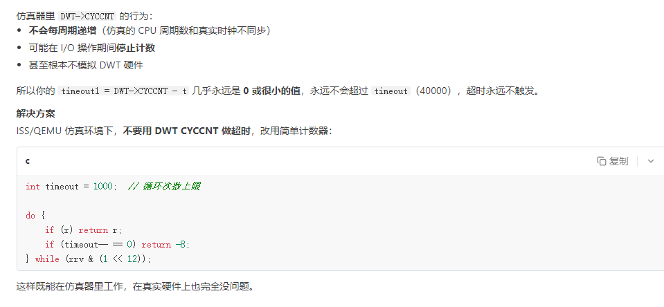

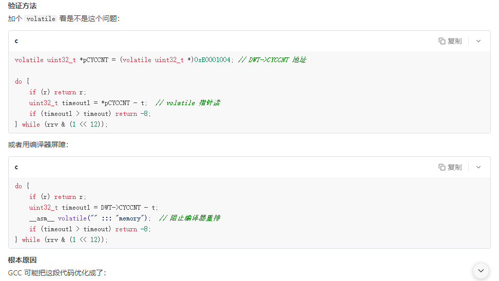

[STM32H7] 记录个C超时判断问题,把AI整懵了,认为是DWT没运行,优化之类的问题
124427
发表于 2026-4-29 10:26:19 | 显示全部楼层 |阅读模式
if超时判断
    uint32_t t = DWT->CYCCNT;
    do {
        if((DWT->CYCCNT - t)> 40000U) return -1;
    } while ( ret & (1 << 0);
do while超时判断
    do {
    } while (ret & (1 << 0)&&((DWT->CYCCNT - t) < 40000U));
两个的运行效果都是一样的,当时if判断实际工程运行异常了
AI解决这个问题,务必提醒结合前后代码分析,否则越走越远,陷入自证
没办法只能手动研究了,发现是那个return 返回的错误标志导致的。
