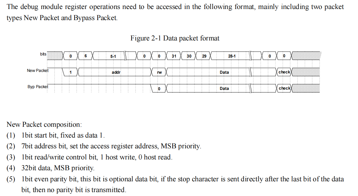

现在的RISC-V内核芯片,各家的实现都略有差异。
针对这种情况,H7-TOOL需要每家单独实现,工作量还是极大的。因为你研究一款芯片支持,就要研究一个调试接口协议。当前先研究沁恒的CH32,CH5xx系列
沁恒的调试支持SWDIO单线模式和SWD两线模式,特别注意他的SWD线模式不同于ARM的SWD,bit定义不同

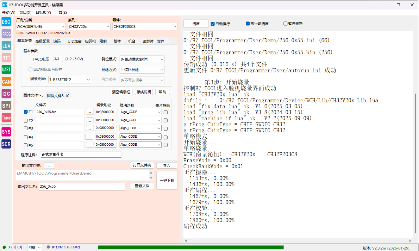

【H7-TOOL脱机RISC-V内核芯片实现】
当前操作CH32V203,初步可以使用了

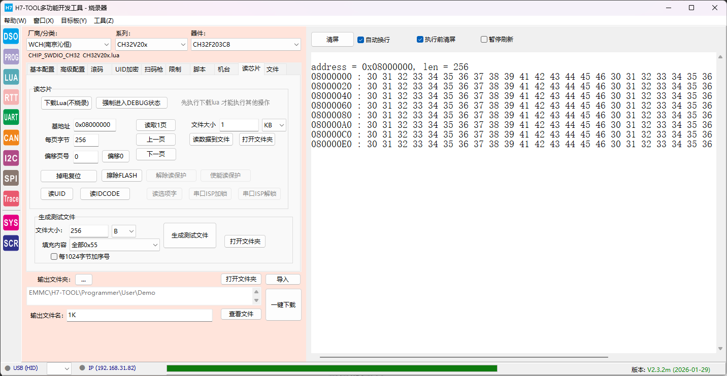

且支持读取Flash内容
剩下就是针对RISC-V的滚码,UID加密,机台等控制实现需要继续完善下,之后就是其它几个常用型号也支持研究下。

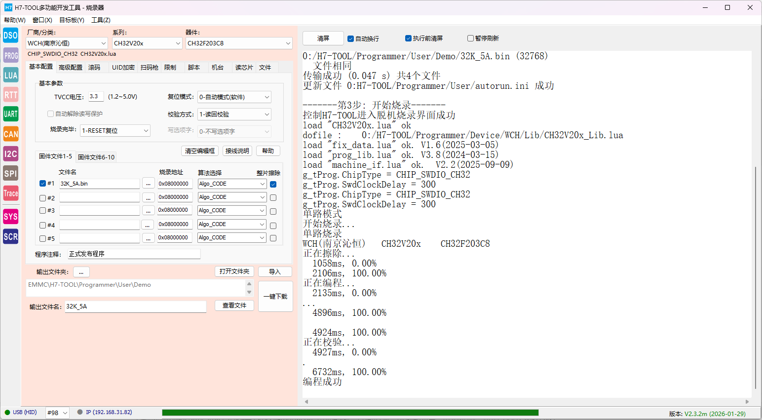

整片擦除和扇区擦除方式都可以了

 楼主| 发表于 2026-5-5 00:49:35 | 显示全部楼层
2026-05-05
增加读写保护检测
