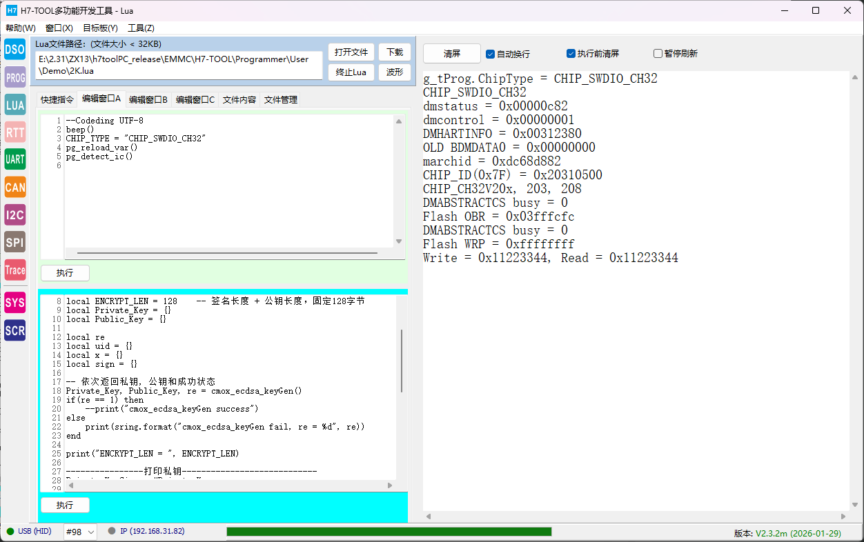

由于网上没什么资料,全靠研究手册来手搓代码确实比较辛苦。
初步实现了双线方式读写控制CH32V203的RAM空间。

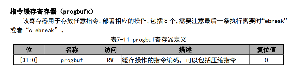

RISC-V的调试组件比ARM的M内核的调试组件复杂,麻烦就麻烦在他这个读写RAM空间,要在指令缓存里面做控制代码
ARM的那个M内核,直接给总线地址,AP, DP寄存器就可以方便的控制访问了。

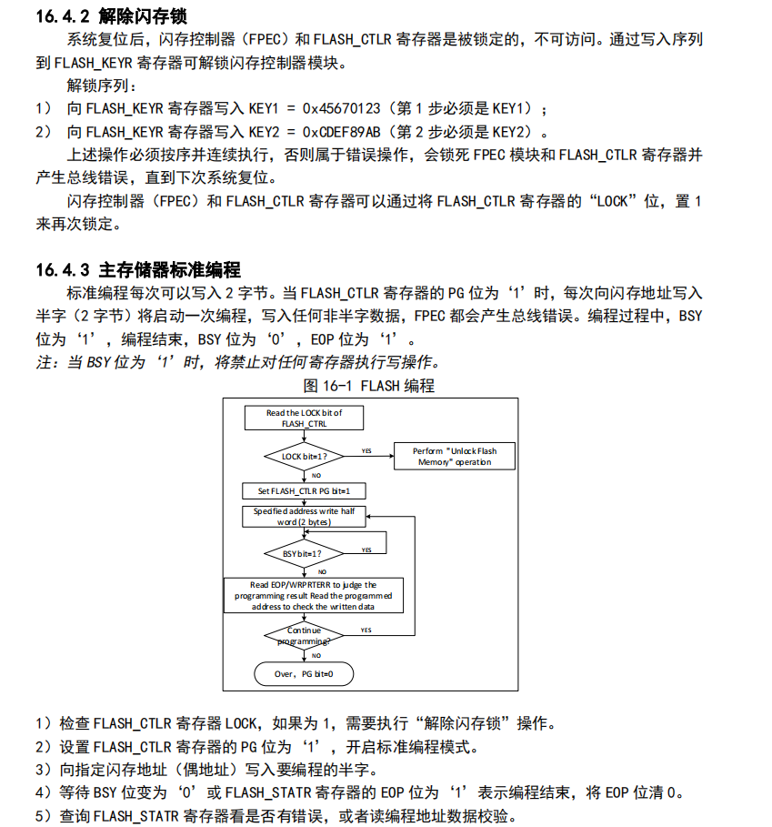

剩下开始针对每个系列的Flash编程,配套专门的算法来实现,沁恒早期的MRS里面的openocd里面有一点实现,现在的新版已经不再开源了,不过好的地方是手册里面给了操作说明了,可以实现搞下
