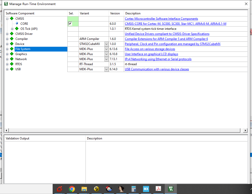

如下图,怎么没有RTX的选项呢?

如果MDK是5.3x不要安装6.x的CMSIS软件包,有问题。
如果是5.4X可以安装6.X的CMSIS软件包
124640
发表于 2026-4-25 14:31:43 | 显示全部楼层

每次选VC6编译的时候,都报编译器版本错误,还得手动设置CMSIS-V5.7的目录

使用那个MDK,仅安装MDK自带的CMSIS,手动额外安装的,卸载了,这样就方便很多了。
