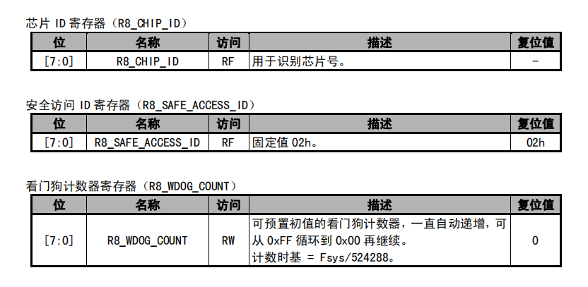

[脱机烧录] 沁恒CH5xx,CH32V系列RISC-V内核芯片的ID分类整理,方便H7-TOOL脱机烧录型号识别
124407
发表于 2026-4-25 09:56:02 | 显示全部楼层 |阅读模式

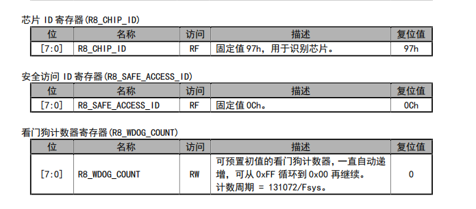

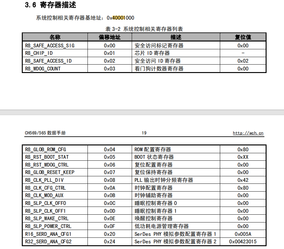

CH569 CH565

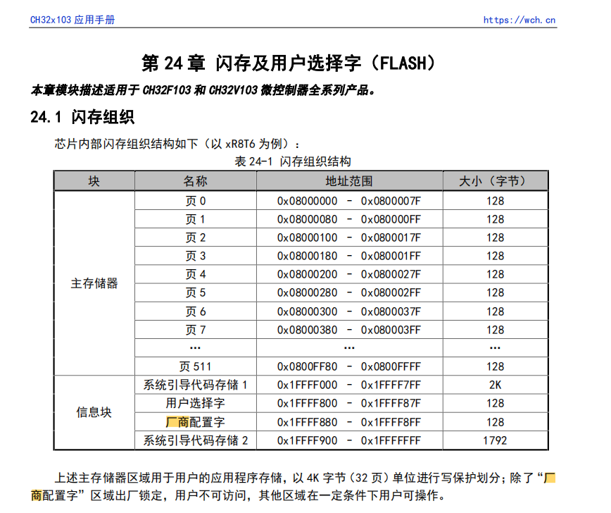

CH32V103

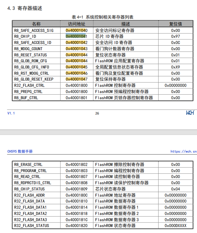

CH59x  CH585

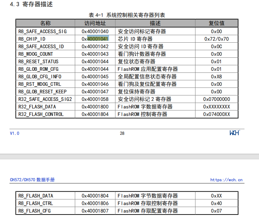

CH570,CH571,CH572,CH582,CH583

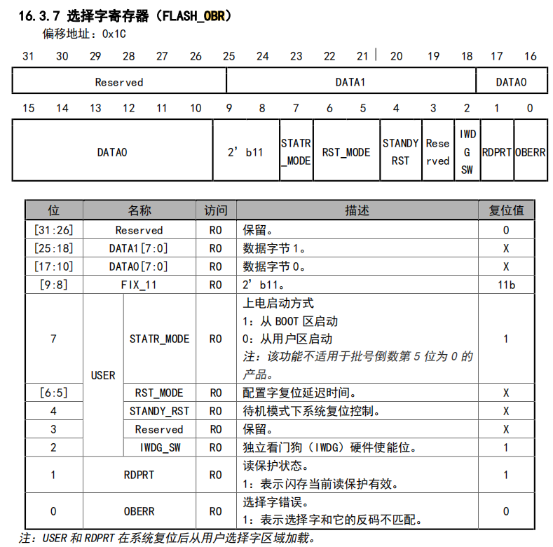

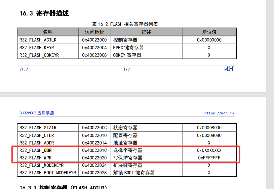

 楼主| 发表于 2026-4-25 15:27:55 | 显示全部楼层

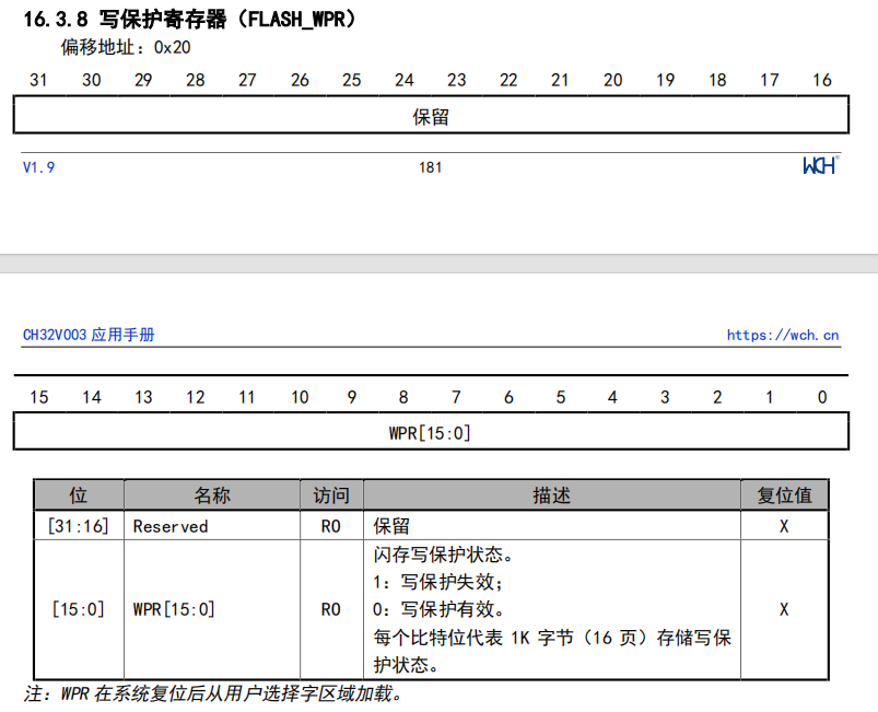

选项字节设置
