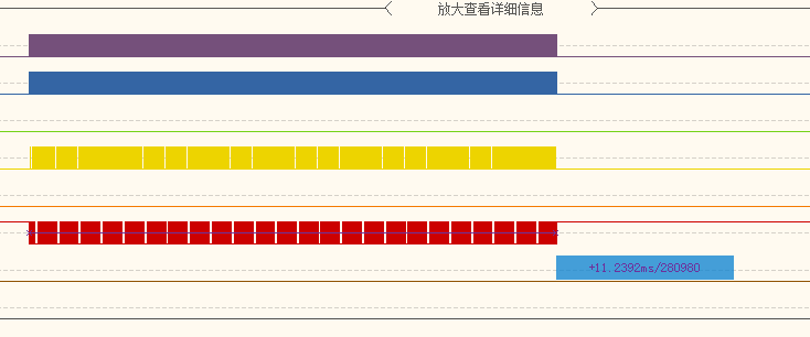

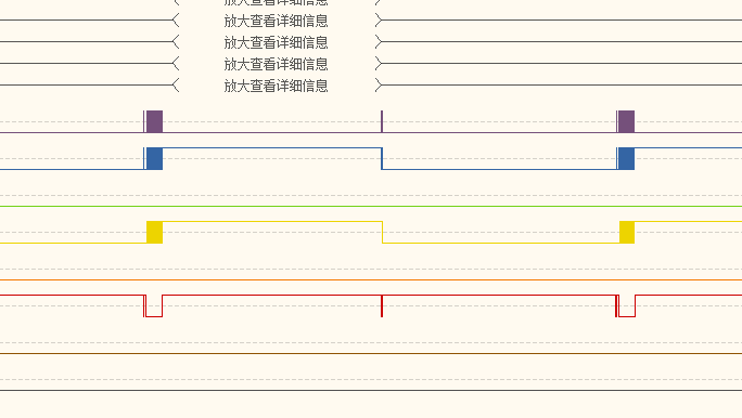

硬汉哥,可以请教一下这个问题嘛?就是QSPI翻页写的时候中间有大概2ms的空挡期间。写满4K要用50ms左右主要翻页写的时候浪费了。图片中间的是读状态寄存器的指令,两边的都是写入的数据。这个问题要这么排查呢?用的主控是HPM6E80,下面是关键代码。主要目的是想把这个2ms去掉,做到手册的典型值0.7ms左右。开了DMA,测试时钟clk为8M到20M都有这么个固定是时间,感觉像卡住了一样。

 楼主| 发表于 2026-4-23 09:51:00 | 显示全部楼层
逻辑分析仪的图片,图片中间的是读状态寄存器的指令,两边的都是写入的数据

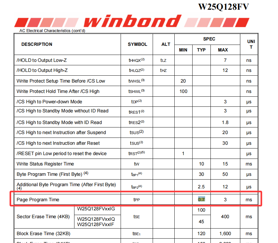

发表于 2026-4-23 11:26:31 | 显示全部楼层
楼主说的是这个参数吗
典型值0.7 最大值3m,你测试的2m还行,这个参数可以提升SPI速度来降低,搞个100M试试
 楼主| 发表于 2026-4-23 11:31:07 | 显示全部楼层
eric2013 发表于 2026-4-23 11:26
楼主说的是这个参数吗
就是现在的qspi写的速度太慢了,写4k要50ms左右。然后发现每次写完一个页后不知道为什么有1ms左右的空的,主要是这里把时间给浪费掉了。DMA什么也都开了不知道怎么排查了:',感觉像堵塞一样,时钟频率开大些,也是1ms左右的空隔
