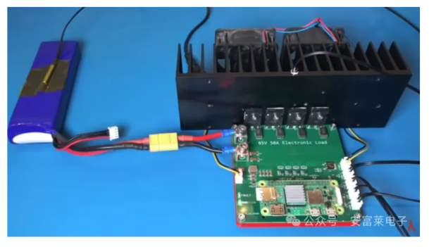

自研电池测试仪,原因是市售廉价方案存在三大痛点:无法测试大容量电池、无法连接带BMS(电池管理系统)的电池、以及对多数化学体系而言电压与荷电状态(SOC)无直接关联。
V1版方案:基于分流电阻电路,利用小阻值电阻的压降让小电流IC监测大电流。
V2升级版针对72V电动级别的大电池,使用4个MOSFET构成4路独立恒流源来消耗和测量电池放电电流,Raspberry Pi Zero监测电压和电流并控制风扇为MOSFET散热片降温。系统可针对不同电池化学体系和放电速率灵活配置,性能远超市售产品。
