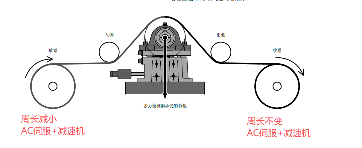

请教大家一个问题,在收方卷控制中,收卷采用速度控制  放卷也是速度控制,通过张力传感器反馈控制材料张力。
收卷轴速度是固定不变的,放卷采用 v(1+x)的策略,通过PID调整 x 的轴控制张力。
在收卷过程中,有可能要调转方向,即回退,回退过程中张力也要求稳定。
正向PID 控制,张力变大,放卷速度加快,正向PID,很完美,能达到控制要求。
反向PID控制,张力变大,放卷速度减小,反向PID,很完美,能达到控制要求。
问题是方向改变时,PID要重新建立,反应到机器上张力要么由大变小 要么由小变大最后也能保持平衡。
怎处理这个问题,比如正转时平衡已经建立,切换到反转不要打破平衡继续运行。反之亦然。

“问题是方向改变时,PID要重新建立”这个不是必然的
你单方向运动的平稳已经可以通过 PID 建立,切换方向的方法:一点点把收卷轴固定的 目标速度 由 V 修改到 -V,一次修改一点(修改多少可以调整可测试,对应加减速参数),不要一下子由 V 跳变到 -V 就可以解决
PID 的输出要允许正负
若你的电机不支持超低速运行,上述过程在目标速度经过 0 rpm 附近时,会由于电机速度不能连续调整导致张力抖动
这种情况下,可以试试:
开源伺服(支持 0.001 rpm 速度步进,速度模式可 0.001 rpm 超低速运转):https://github.com/dukelec/cdfoc
开源步进(支持 512 细分,一圈 25600 小步,支持 0.002 rpm 速度步进和最低速度):https://github.com/dukelec/cdstep
用 cdfoc 的话,自带力矩控制,可以省掉外部张力传感器,或用你的外部张力传感器修正它的目标力矩值
响应速度和效果会更好,避免极端情况张力失控
