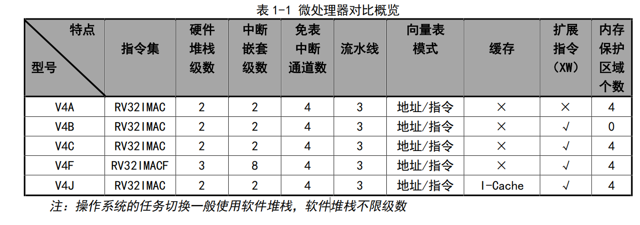

RISC-V内核还有中断嵌套次数和硬件中断堆栈级数限制
M内核只要RAM够大,基本没有限制

RISC-V内核有很多种,不是统一的,依赖厂商的实现,有些没有限制但是需要用软件实现。

是的,一家一个玩法,各种魔改。
