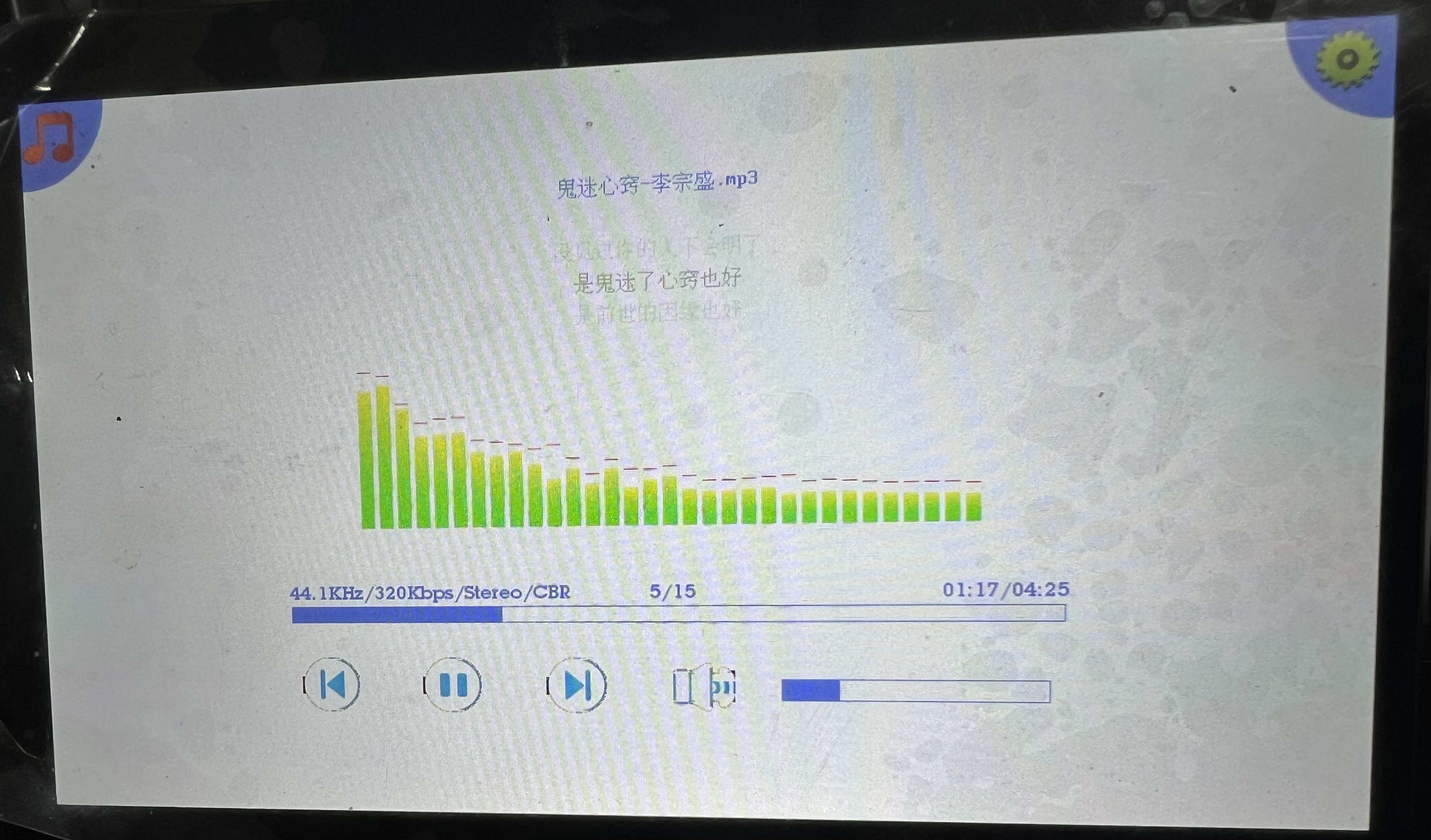

第一次在这论坛发表文章,不知到怎么写,这次分享一个在H743上面移植音乐播放器的源码,及其遇到的问题分享。

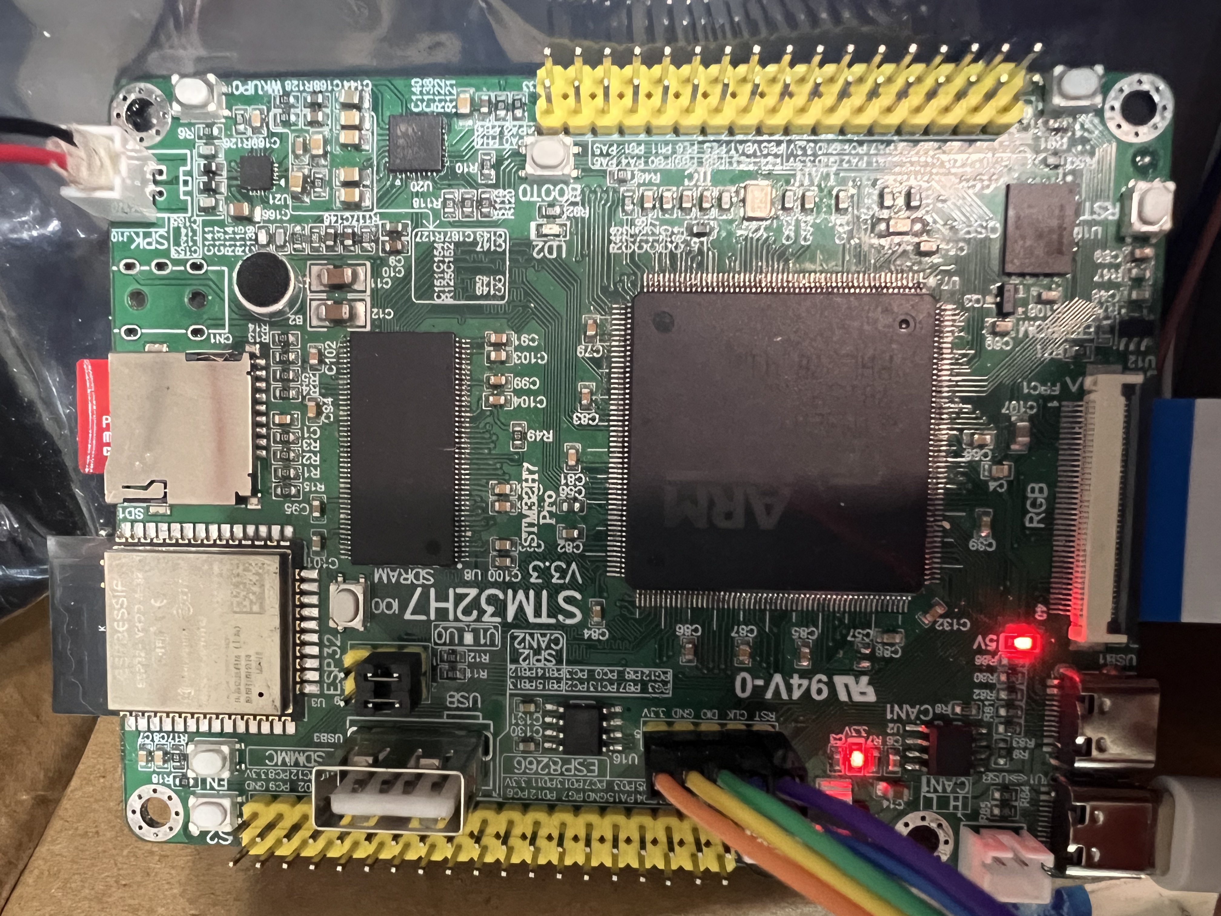

之前一直使用安富莱开发板,这次这板子自己画了一个。
屏幕分辨率改成了1024x600的。

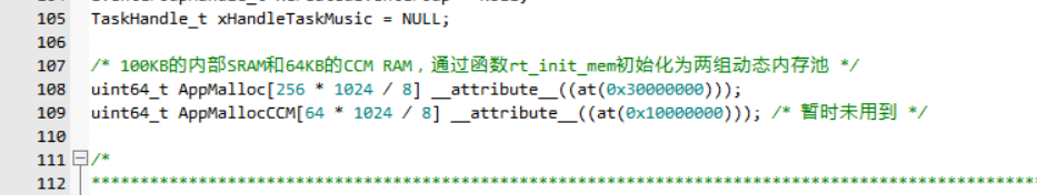

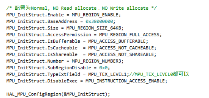

问题四:配置MPU最高性能,动态申请的缓存使用SRAM配置
问题五:DMA2D需要增加清缓存的操作。

板子上的ESP32跟MCU采用什么接口连接的?   串口,SDIO还是SPI  ?

串口,买来自己根据乐鑫固件刷了at固件
