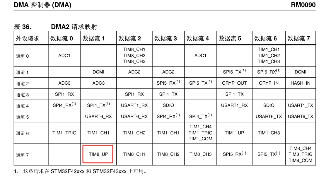

看了H7的文档来进行F407的代码编写。但是没有产生波形,我的代码如下。

    DMA_InitStruct.DMA_Channel = DMA_Channel_7;   // TIM8_UP 请求

一开始我是用的DMA1的触发源,死活不行,后来网上看了下,说F4只能用DMA2,但是修改为DMA2也不行。

硬汉哥,感谢回复,我上面这个代码是正常的,我的板子可能jlink供电不够,其实系统异常了,我直接用IO口操作发现也没波形,我后来给了额外供电上面的代码出波形了。然后我现在有个疑问,定时器溢出产生一次dma传输请求,dma进行数据搬运,那么这个搬运是溢出事件触发一次,dma搬运数组的一个数据吧,而不是触发一次直接搬运整个数组,是这样吗。我有点不清楚这里。
下午有空,写代码开中断测试了下,是每溢出一次产生一次DMA传输请求,然后DMA搬一个数据。开了下定时器中断和DMA传输完成中断,用IO口作指示,100个数据,定时器溢出电平变了100次,DMA传输完成了一次。

对,是触发一次,搬运一个数据。

然后还发现个问题,就是触发不要用UP事件,要用CC事件,不然速度上不去
