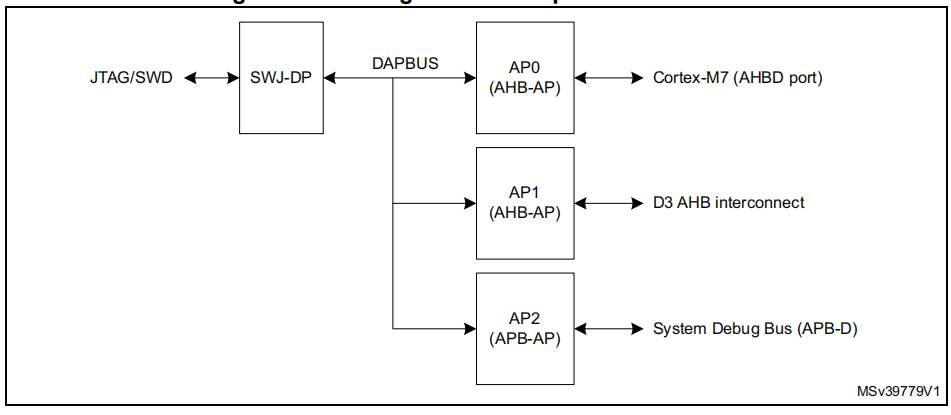

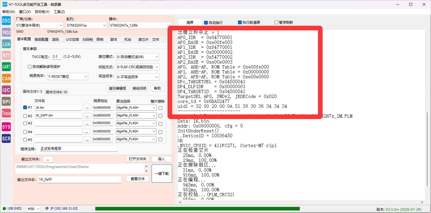

[脱机烧录] 深入研究ADI调试接口手册,实现H7-TOOL脱机烧录扫描目标芯片所有AP类型,ROM Table地址等信息
124407
发表于 2026-4-9 09:09:01 | 显示全部楼层 |阅读模式
初步已经实现,扫描所有AP类型,ROM Table地址,并选择对应的内核AP
