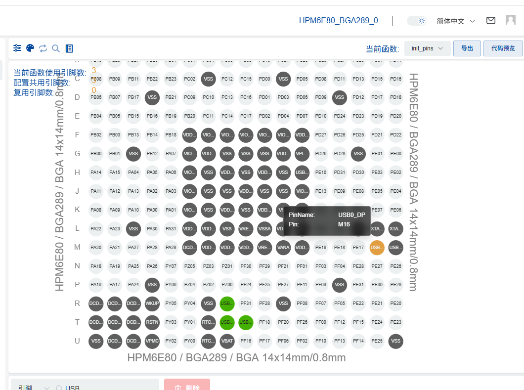

是这样的公司有一个产品没有做USB的ID接口。现在想做一个OTG的功能,然后大致思路是读两个信号线的高低电平来区分是host还是device。
由于是才接触HPM的芯片,想求助一下这里能先用做普通的GPIO引脚读电平嘛?我看官方的工具是不可选中的,而且宏定义里面也没有M号管脚。

直接使用OTG方式,USB的OTG方式有个ID线,专门做主从识别使用的。
