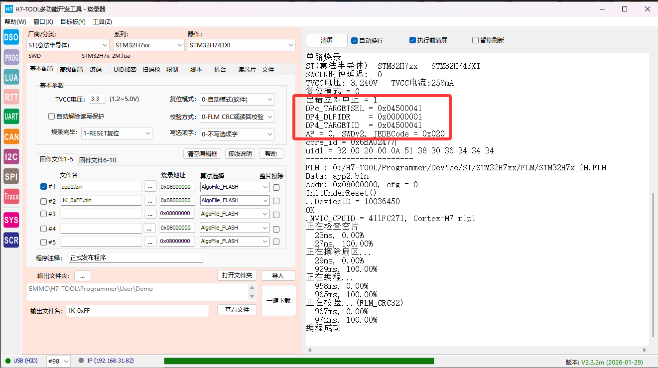

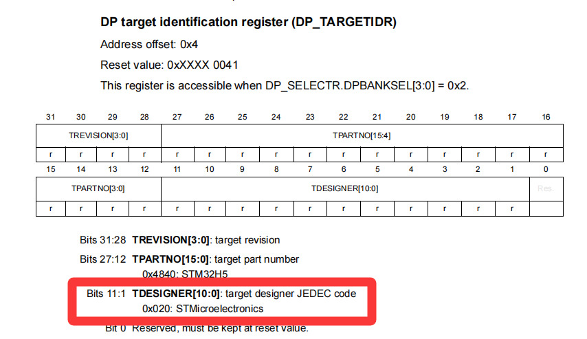

这个是ST的JEDEC Code,对应的0x20,正常情况下,不同厂家,这个是不同的。
主要是SWD V2协议版本使用有意义,SWD V1类芯片基本都没有定义这个或者可以认为读取出来的这个意义不大,因为SWD V2支持了MultiDrop,使用TARGETSEL可以用来选择指定目标芯片。
【测试】
1、以ST为例,后来处的芯片,基本都是SWD V2版协议,之前的芯片是V1协议,这些读取出来基本都是0

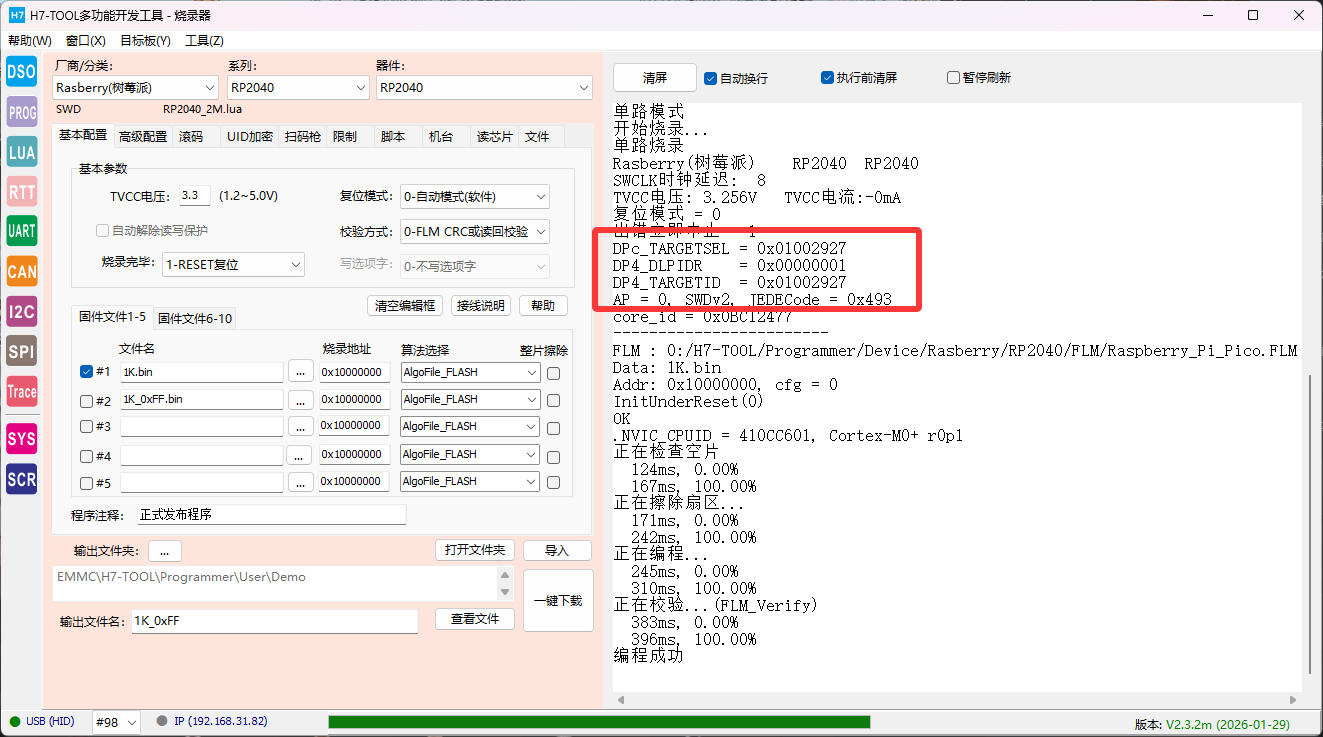

2、又比如树莓派RP2040,他的双核可以理解为两个独立的芯片,每个芯片一个调试接口,通过MultiDrop选择区分

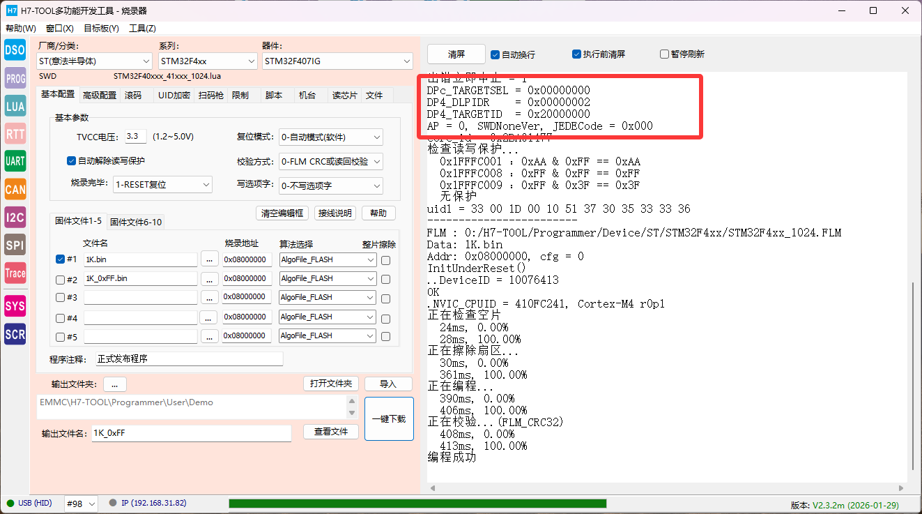

3、又比如STM32F4,没有定义这个
