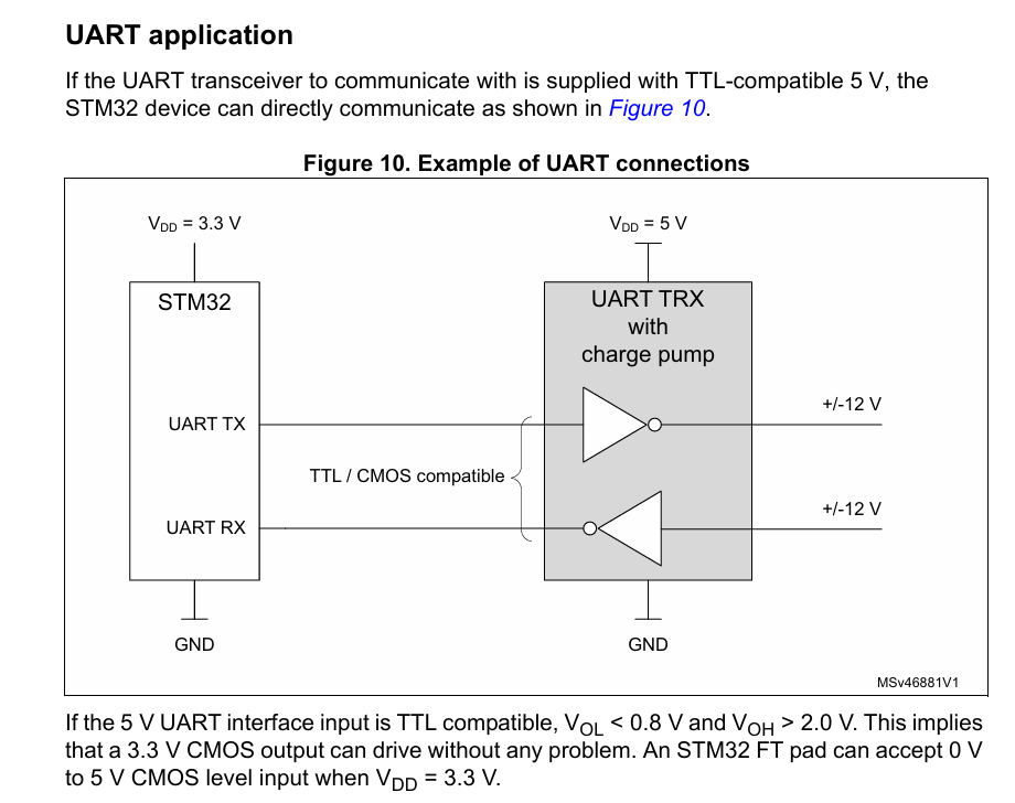

发表于 2026-4-7 08:00:16 | 显示全部楼层
可以直接接5V设备 UART
参考资料:
ST曾经发布的一篇GPIO深入介绍文档AN4899,特别是5V耐压的应用介绍值得一看
https://forum.anfulai.cn/forum.php?mod=viewthread&tid=91660
