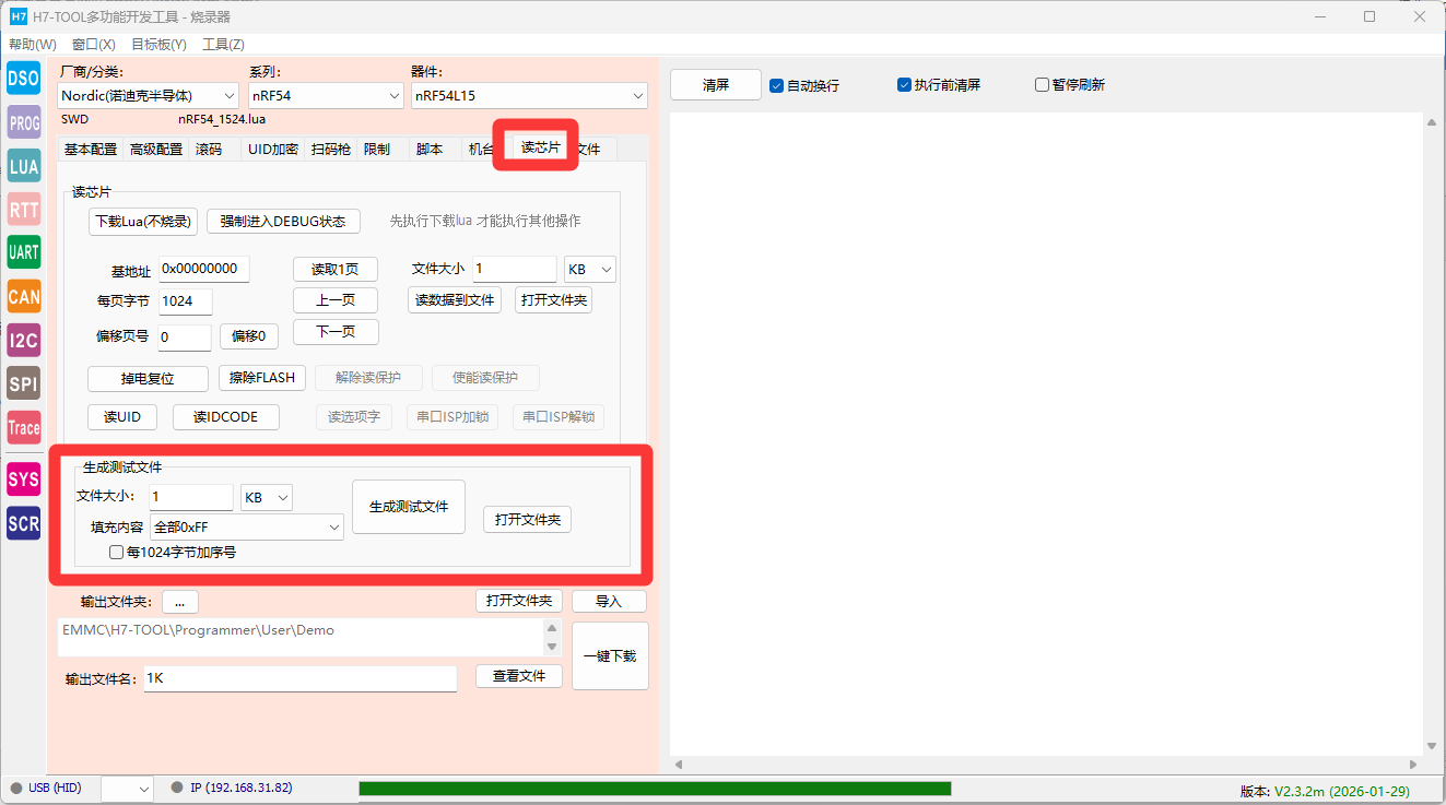

不要勾选这里整片就是扇区擦除,然后L15系列的Flash是RRAM本来就不需要擦除,都是直接写数据,这个是L15系列的巨大优势,这个点你了解下就行。
然后你想把多出的部分清除掉,对于L15系列,所谓的清除就是烧录一个指定大小的0xFF文件即可(任意数据都行,你想清除成什么就清除成什么),因为他压根就不需要擦除操作。
实际上你清除不清楚都无所谓,直接烧录APP2即可。
按照你想要的思路举例说明,比如你的APP1大小是2KB,APP2大小是1KB,烧录的首地址是0x1000,  那么我们就可以
1、由于APP1比如APP2多出1KB,这里可以生成1KB大小的0xFF文件

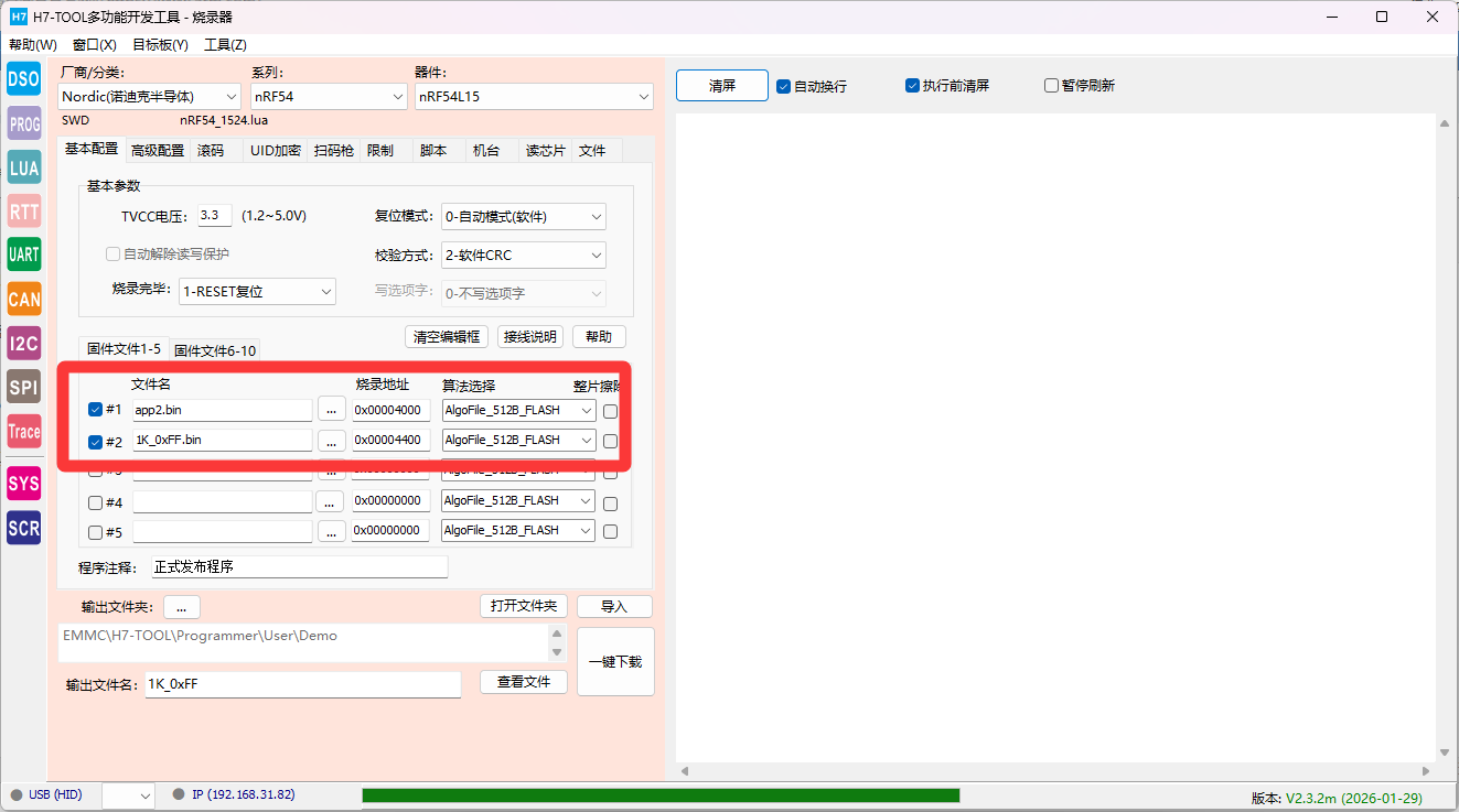

2、加载APP2和要清除的多余扇区
