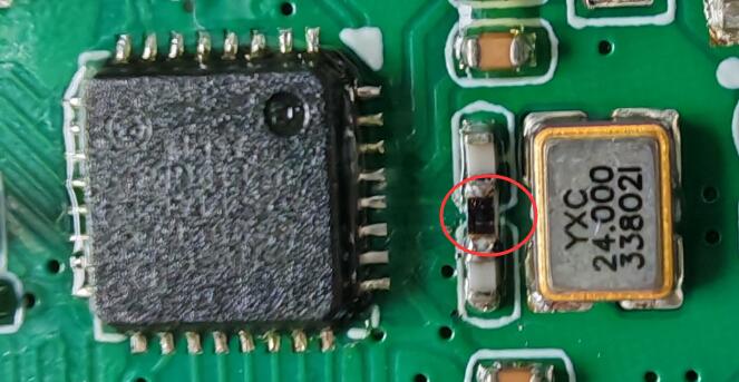

 楼主| 发表于 2026-4-13 09:34:14 | 显示全部楼层
解决了 在C1和C2中间加了个电阻
124427
发表于 2026-4-13 09:55:29 | 显示全部楼层
LinY 发表于 2026-4-13 09:34
解决了 在C1和C2中间加了个电阻
谢谢分享最终原因
