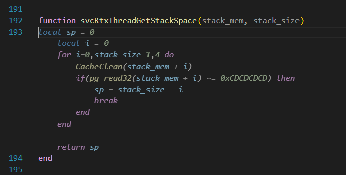

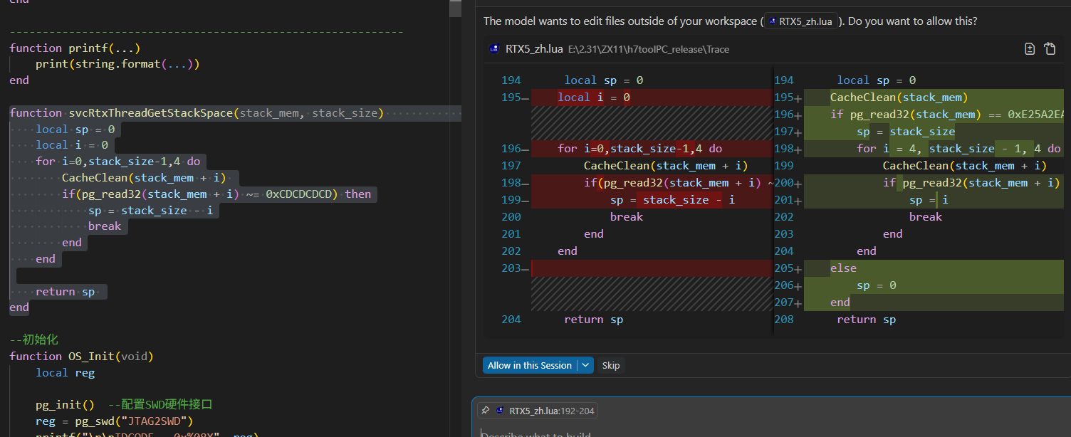

弄得LUA小程序,栈剩余空间检查,给个函数名,直接就填充了
然后我再AI微调,完美

AI怎么知道内部调用那个函数?牛叉。

我这里没有加载rtx5的c源码,省事起见,我直接把lua的函数明设置成和c一样,他直接就提示了

AI的填充值错了,这个略坑,耽误功夫问题排查
#define osRtxStackFillPattern   0xCCCCCCCCU ///< Stack Fill Pattern
