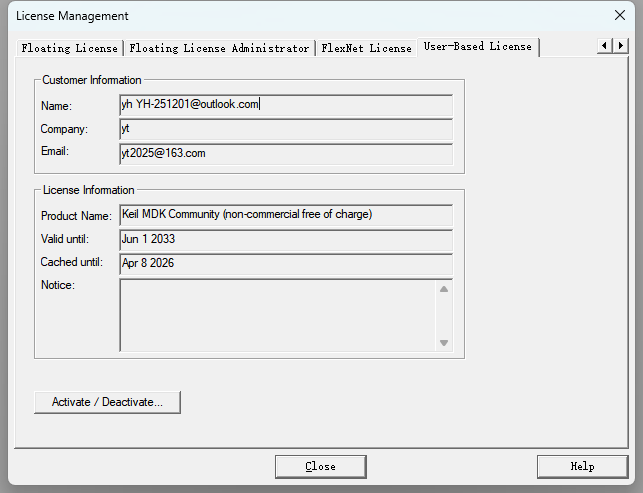

发表于 2026-4-1 16:35:44 | 显示全部楼层
MDK5的授权不知道啥时候突然变这样了。
降版本试过,没用。
刚安装好可以像以前一样破解,只要一联网打开package installer更新就会变这样。
虽然不影响MDK编译,但同目录下安装的C51不能正常工作了。现在只好把C51和MDK安装在两个目录,各自启动自己的。

发表于 2026-4-2 07:45:41 | 显示全部楼层
降版本试过,没用。
刚安装好可以像以前一样破解,只要一联网 ...
这是社区版,就用这个就行,这个可以无限期使用。以后再安装MDK5和MDK6无需注册
发表于 2026-4-2 07:46:24 | 显示全部楼层
Penguins 发表于 2026-4-1 21:00
我用的 MDK-ARM v5.43a 没有你这种界面啊,还是老款的
他这个是安装了社区版,安装后就是这样了,这个可以无限期使用,以后再安装MDK5和MDK6无需注册

发表于 2026-4-2 15:39:16 | 显示全部楼层
我也是用的5.43a,回退到5.38也试过,安装破解和以前一样的方法,也显示授权到2032那个界面,就是一打开package installer后再去看就变了。vscode里面安装过Keil Studio插件,不知道是不是受他影响了,插件已经卸载了,但是再也回不去以前的界面了
