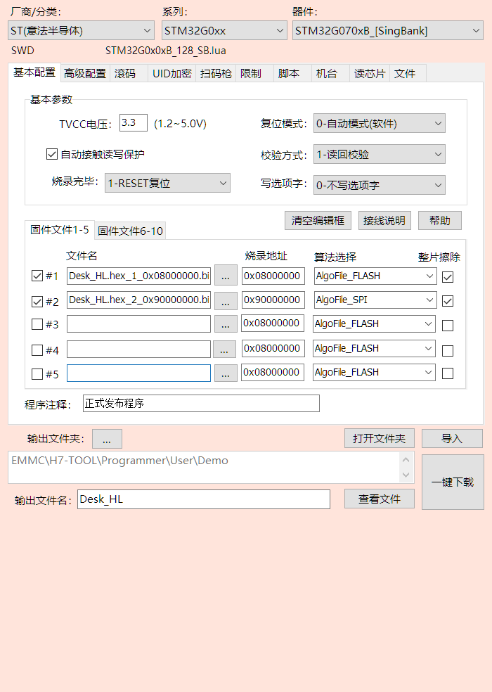

单片机为STM32G070,外置FLASH为W25Q128,已制作外置FLASH烧录算法并在Keil中验证算法可用
烧录时提示外置FLASH数据文件过大, 但数据文件大小只有1.6MB左右, 远小于外置FLASH容量, 也小于算法内定义的外置FALSH大小
求大佬们帮忙解答下, 修改过的烧录脚本文件和烧录算法文件都已放在附件内

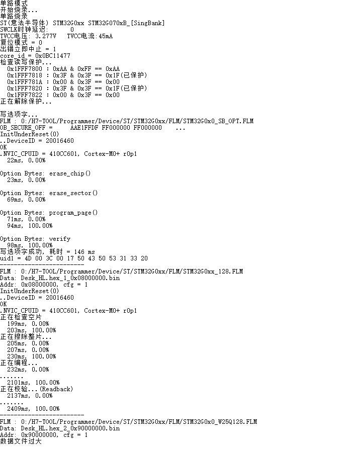

烧录记录如下
工具内参数配置如下
