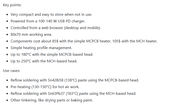

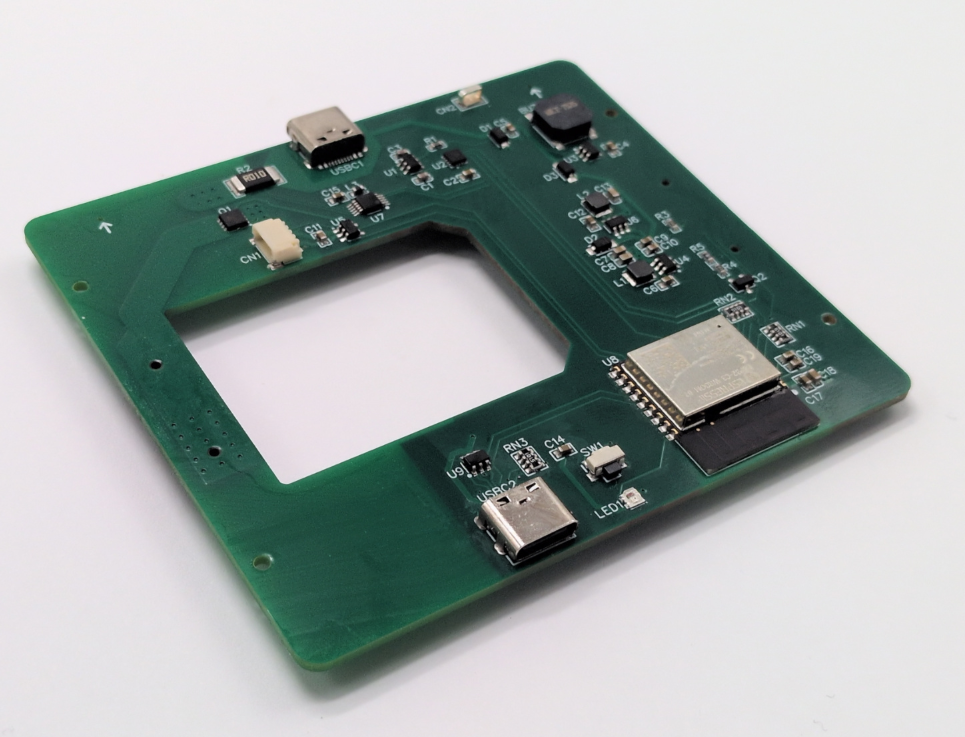

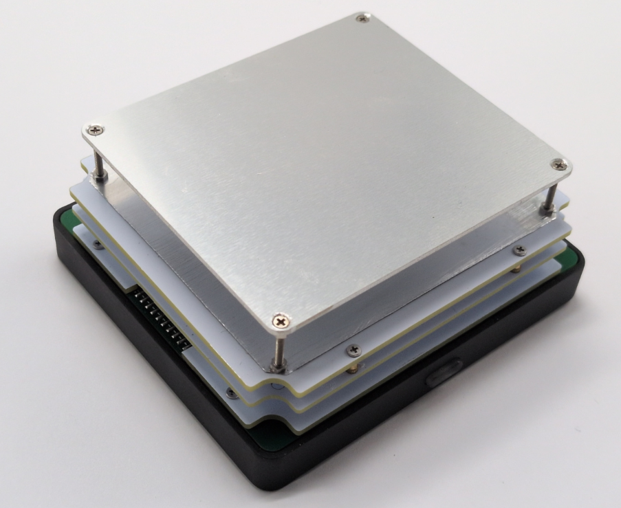

这块回流焊设备专为小件作业设计,工作区域为 80 mm × 70 mm。加热元件有两种选择:基于金属芯 PCB 的加热器,或者金属陶瓷加热器。据作者称,前者适用于 Sn42Bi58 焊锡膏(熔点138C),而后者则能轻松处理 Sn63Pb37(熔点 183C。
规格和场景
