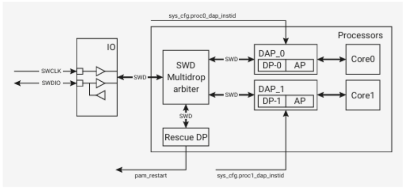

【问题由来】
1、比如树莓派RP2040双核,从调试端来看,实际上可以认为就是两个独立的单核芯片,通过MultiDrop来选择指定核
2、一般芯片都有多个AP寄存器, TOOL要操作目标芯片的寄存器,外设等,需要选择指定的寄存器
【问题解决】

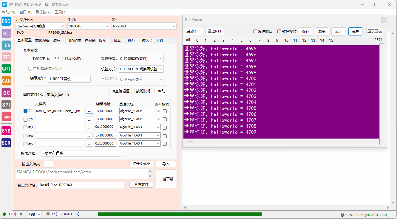

现在都已经做了自动支持。
1、比如RP2040,脱机烧录后,自动重连RTT
2、又比如STM32H7RS,这个是多AP扫描
(1)RTT操作效果,MDK下载程序时断开RTT刷新,下载完毕自动重连
(2)脱机下载后,自动重连RTT
(3)使用的H7RS NUCLEO板子
