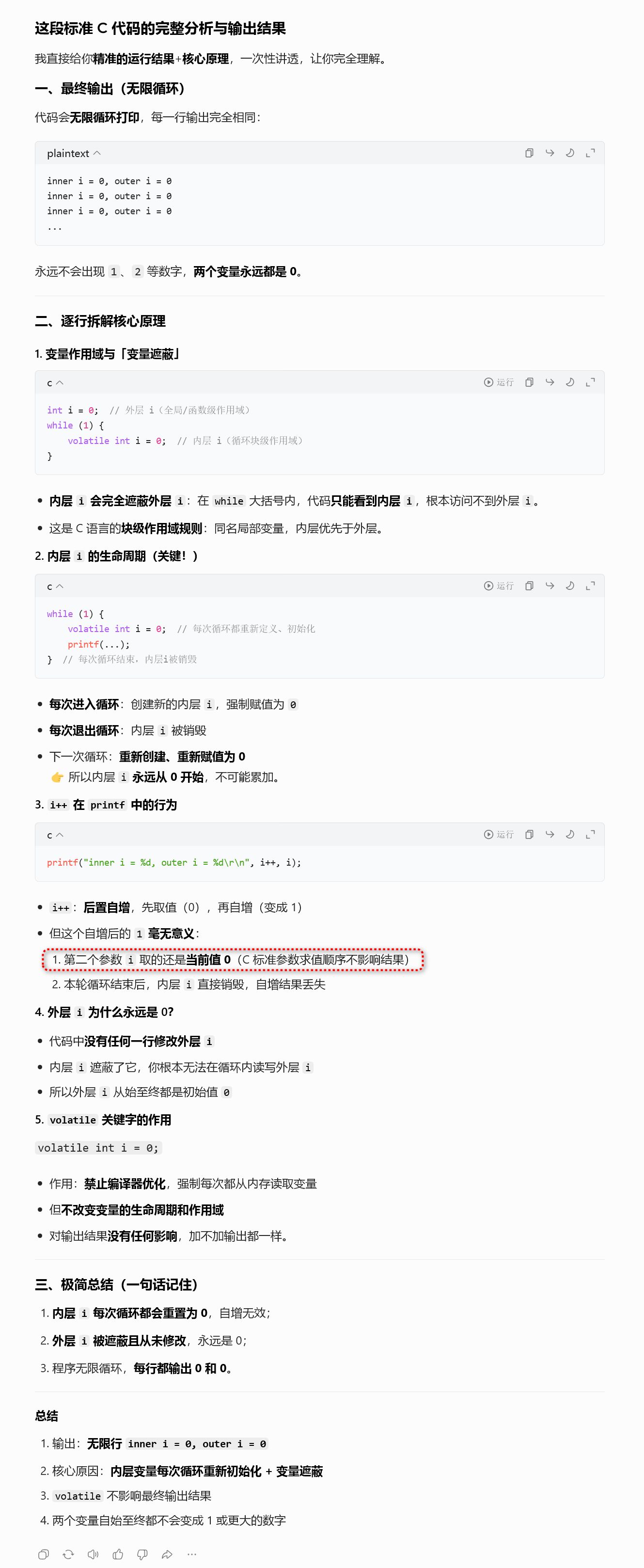

犯了个低级错误,数值i会不会自增

 楼主| 发表于 2026-3-31 10:14:43 | 显示全部楼层
小梁呐 发表于 2026-3-31 09:47
哈哈哈这个应该会有警告提示的
用的SES 5.X版本,确实什么也没提示

发表于 2026-3-31 10:32:02 | 显示全部楼层
内层i出现后,外层的i就没有作用了。 i++和i都是内层的i。 同名的变量尽量别用,自己懵,别人更懵,只有编译器在偷笑。
 楼主| 发表于 2026-3-31 11:30:29 | 显示全部楼层
caicaptain2 发表于 2026-3-31 10:32
内层i出现后,外层的i就没有作用了。 i++和i都是内层的i。 同名的变量尽量别用,自己懵,别人更懵,只有编 ...
我这个是代码太长了,防不胜防。
