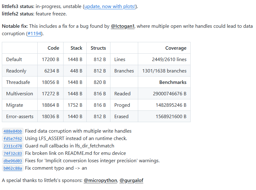

https://github.com/littlefs-project/littlefs/releases
V2版本功能已经定型,不会再增加新功能
V3版本功能在开发中
