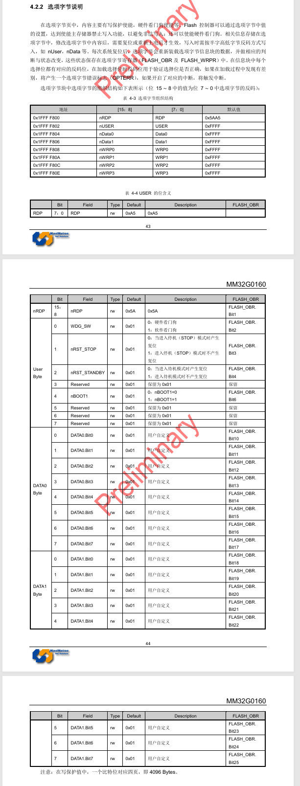

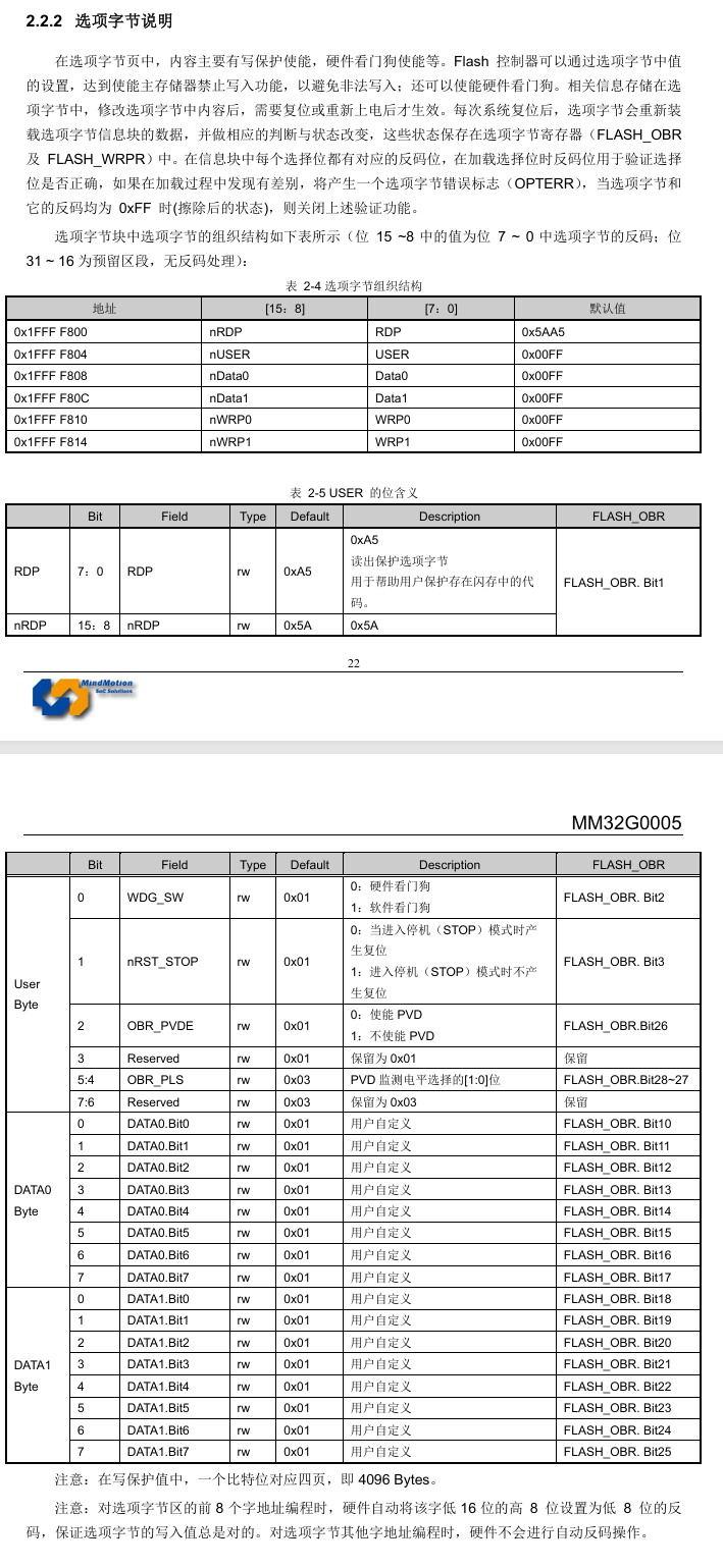

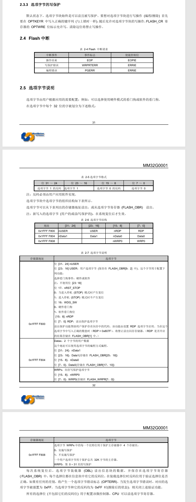

[客户分享] MM32G0005,MM32G0001和MM32G0160的选项字节配置区别

自制了MM32G0005的Flash保护,已经可以了
