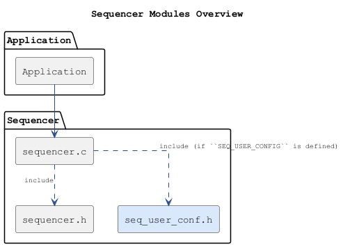

架构
下图展示了 Sequencer 模块的软件组件。它描绘了用户应用程序、核心层、可选配置层、系统支持 (CMSIS) 以及硬件组件之间的交互关系。
组件结构
核心 (sequencer.c / sequencer.h):用精简的协作式引擎取代了更繁重的调度方案。它通过将每个任务运行至完成来简化任务管理;通过鼓励编写简短的任务体来降低死锁风险;通过单一的事件暂停机制实现受控等待;并提供可选的空闲和任务钩子函数,用于功耗管理和监控。
可选配置 (seq_user_conf.h):通过一个轻量的配置层在构建时调整调度器。它设置任务数量和优先级等级等限制,定义临界区和空闲处理的工作方式以匹配目标平台,并允许在需要时替换小型工具宏(如内存填充等)。所有与平台相关的调整都置于核心层之外,从而使主逻辑保持干净且可移植。当没有提供自定义设置时,系统会自动应用安全的默认配置。
