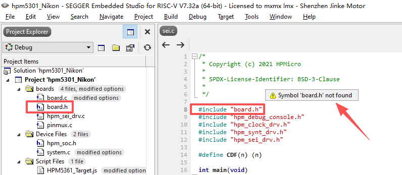

SEGGER Embedded Studio 在新建的工程
基础上再增加文件夹,编译时找不到
文件夹
下的
board.h 文件,是什么原因?
在 User Include Directories 添加路径也还是
找不到board.h 文件,是什么决定了翻译路径?

SES路径这个地方的设置和MDK一样,你的路径添加应该是有问题。

头文件直接添加到Project里面好像不管用,必须把路径添加到User Include Directories里面。估计你是哪里写错了。

路径是添加了的

有添加的 把文件移动到建工程生成的文件夹就行
