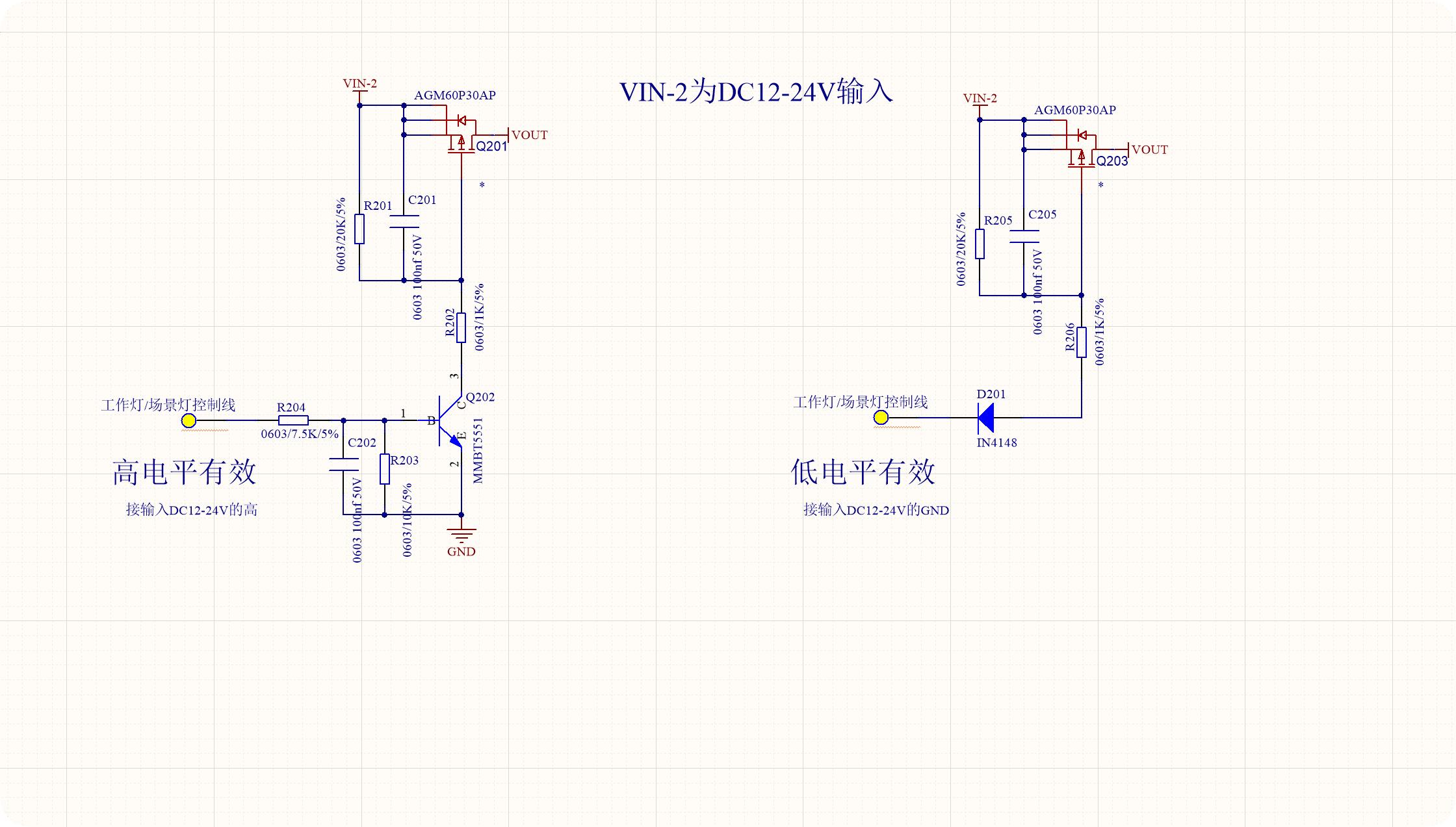

高电平控制改低电平控制电路可行不?有哪些更可靠的电路,发出来大家学习下

不行
mos 开关要看 Vgs 电压,且最大值不能超 12V
你的电路不满足该条件
发表于 2026-3-24 16:25:36 | 显示全部楼层
你这个是要开关控制的吗,还是说固定让MOS导通呢 https://www.eetree.cn/circuitjs/ ... pDUDAcBCgk3CaNgbBAA

为啥不能超过12V
